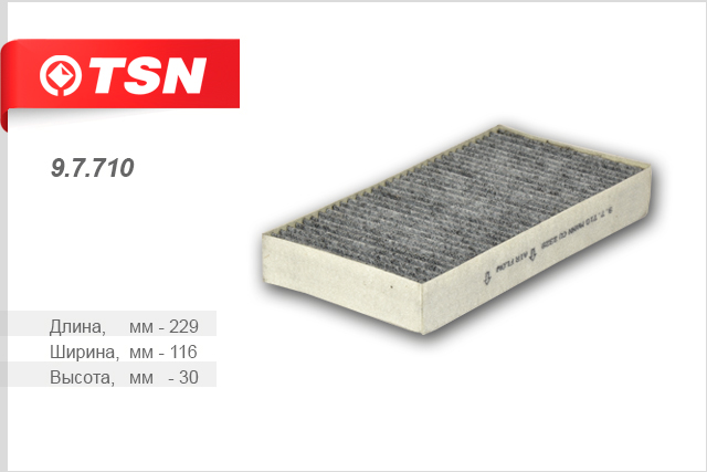

Тоже самое попался на негатив.:dash2: Сегодня решил поменять обычный фильтр на угольный а он зараза меньше и в длину и в ширину. Покупал в Existe по номеру 80000759 (производитель - Corteco).
Его параметры: 22 х 10.5; а мне надо 23 х 11.5 короче по сантиметру не хватает ёмаё. Что то надо колхозить!:rtfm:
Я делаю попытку номер 2. Заказываю угольный фильтр TSN 9.7.710 за 396,84 р. В каталоге производителя размеры:
Фильтр салона Угольный
A 229 B 116 H 30
Как заберу, отпишусь как подошел. Хотя меня вполне устраивал Corteco с наклеенным поролоном.;)

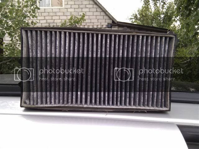

Подошел идеально, сел внатяг.:good: На фотках не смотрите на щели, сам коробок немного повело. Но это только внешне. Между задней частью фильтра и коробом зазора по периметру НЕТ. Но для успокоения прихватил на двухсторонний скотч. Фото:
