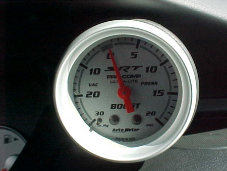

ну вам вообще всем турбоводам по-хорошему нужно ставить датчик буста,он измеряет вакуум на холостых оборотах и помогает определить утечки вакуума, а на больших оборотах показывает наддув турбины, я считаю что это необходимый прибор для турбовой машины! стандартный датчик буста на неоне срт-4 выглядит вот так
по этому датчику скажу,что на холостых без подсоса он показывает по левой стороне 20 вакуума, при полном бусте на джи ти без прошивки он показывает по правой шкале 14пси(примерно 0,96 бар). С прошивкой диабло у меня показывает 15-16 точно,иногда в определенные моменты получается и больше. Вот с этой штукой можно выяснить сколько дует в стоке турбина на версии турболайт :good:
АФОНЯ,кстати стэйдж 1 и диабло вообще не стоит сравнивать,я бы сказал что диабло это ближе к стэйдж 2..
