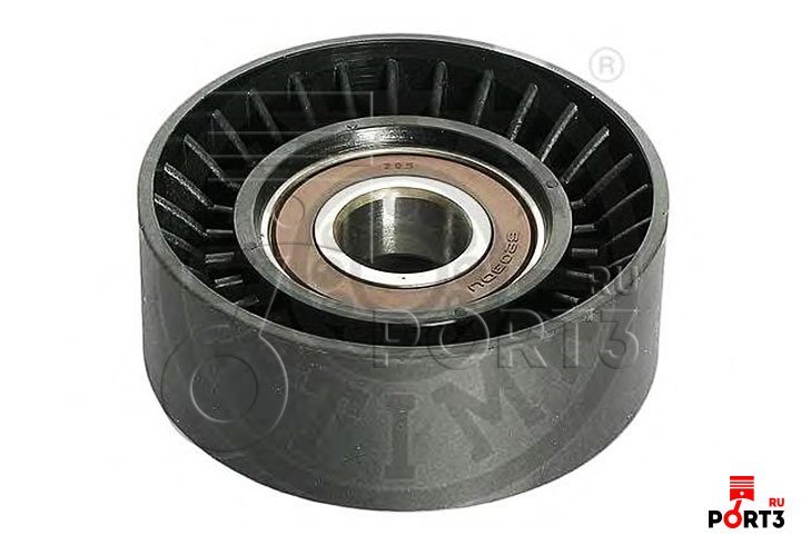

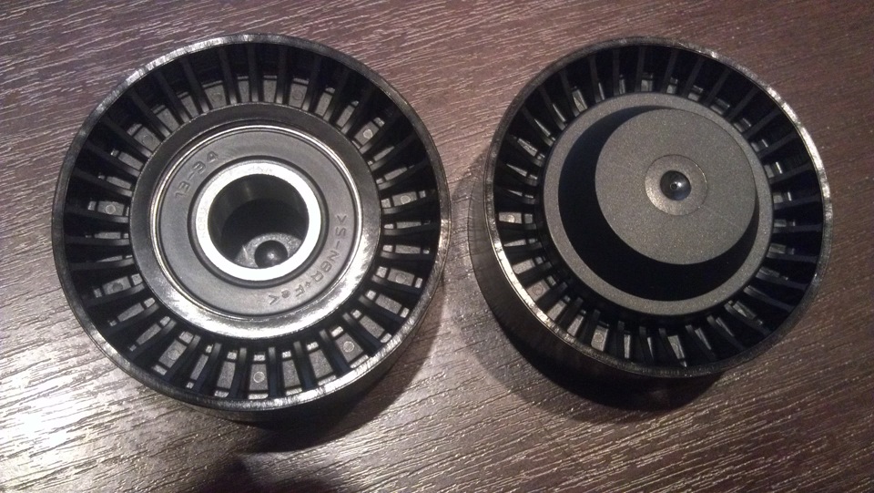

ролик Optimal 0N-1509S не подошел, взял от Нивы-Шевроле, встал как родной на 2.0L 4Cyl DOHC 16V SMPI (ECC).
gold_555
0N1509S
Нива-Шевроле
С виду практически идентичные и по размерам тоже, разница в том что у 0N1509S слишком высокий бортик от края подшибника до края внутреннего кольца, и при установки и затягивание болта, ролик не вращяется. Мешает тот самый высокий бортик.
