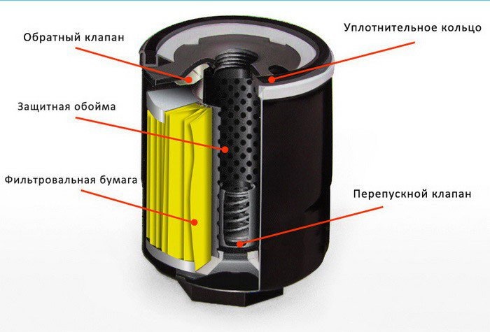

Вспомнил древние проблемы с фильтром, была "непроходимость" нового фильтра- его вздуло и выгнало масло из под прокладки фильтра.
В фильтре два клапана- обратный(не даёт стекать маслу из двигателя после остановки его) и перепускной(см. ниже)
Возможен и обратный вариант, а именно: "масло слишком густое или забивается фильтрующий элемент, чтобы обеспечить двигатель смазкой открывается перепускной клапан. Масло минуя фильтрующий элемент попадает внутрь фильтра, а далее в двигатель"
следовательно, падает давление- возможно до скорого стука:dash2: двигла

"Когда масло слишком густое или забивается фильтрующий элемент, чтобы обеспечить двигатель смазкой открывается перепускной клапан. Масло минуя фильтрующий элемент попадает внутрь фильтра, а далее в двигатель.
Давление падает на холостом ходу из-за уменьшения сопротивления фильтра. ИМХО:)

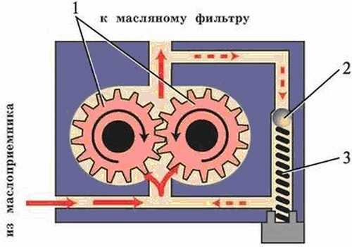

"Подзаклинился" редукционный клапан двигателя- сброс масла из насоса прямо в картер.:)
