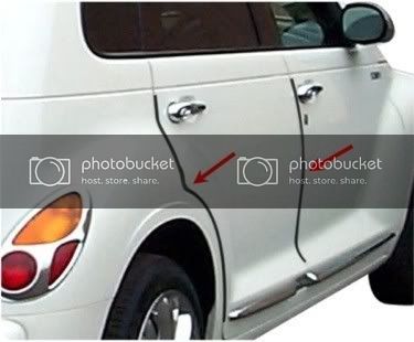

Я лишь обезжирил обе поверхности бензином для Zippo (то, что было под рукой в то время), намазал обе поверхности клеем (лучше не повторять мою ошибку с желтым клеем и взять прозрачный
), подождал пару минут и силой прижал их друг к другу. Все! Лучше не трогать сутки. Если зачистить гладкую поверхность (шкуркой, например), то держать должно лучше. Но я не стал.
Вообще, приклеил "на-попробовать", но оно держится. Нет ничего более постоянного, чем временное... :lol:
З.Ы. В моем случае уплотнитель отвалился совсем, т.е. я его приклеил по всей поверхности. Я его подклеивал суперклеем, но это не работает, очевидно. Так что у тебя - 2 варианта: либо подклеить то, что отклеилось, либо оторвать совсем и приклеить заново. Я - за второй вариант, так как мне кажется, что если уж начало отклеиваться, то значит оставшейся части тоже недолго осталось
