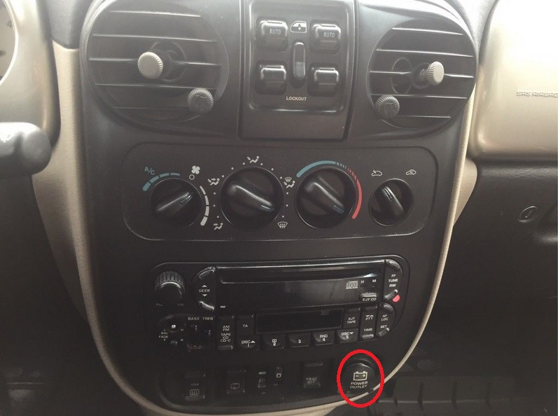

switos
Привет всем,решил вместо розетки поcтавить усб зарядник сюда
вот такой
куда можно это дело запитать ...возможно ли в нижний прикуриватель чтобы включалось при включений зажигания?

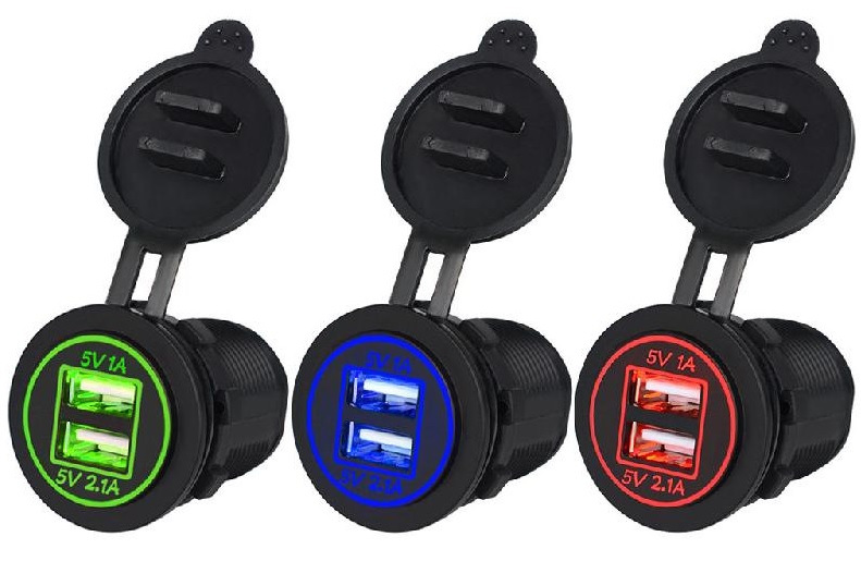

Corvette
Вот так можно
Продолжаем улычшайзинг/колхозинг - в качестве навигатора у меня вполне справлялся обычный смартфон, но вот беда зарядок usb в нашем авто не было с рождения, а набалдашник в прикуриватель здорово бесил. Поэтому призвав всемогущий алиэкспресс заказал и поставил себе встраиваемую usb-зарядку
Запитался от штатного блока предохранителей через переходник, минус взял с нижнего прикуривателя
