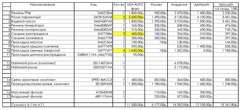

Краткое содержание для 2.4:
Оригинальный минимальный комплект:
Ремень ГРМ 2980руб,
Натяжитель ремня ГРМ 2640руб
Ролик паразитный ремня ГРМ 1620руб
помпа 3560 руб
Средний набор без цепи балансиров:
1)прокладка крышки клапанов 04777478 и свечных отверстий 04777477
2)ремень ГРМ 04621844
3)ролик паразитный 04781569АВ
4)сальник коленвала 04667198
5)сальник распредвала 04777086
6)помпа 04694307АЕ и её прокладка 04621564
7)ремень генератора 04668380AF
ремень компрессора 04669382AE
9)натяжной ролик 05010371АА
10)прокладка датчика распредвала 04884111АА
Сводная по запчастям на 2007 год:
пруфы
Про цепь:
Подсказываем: теория - в поддоне двигателя 2,4 установлен механизм балансирных валов, который приводится цепью, эта цепь к 100000 миль пробега вытягивается или лопается, поэтому рекомендуется ее поменять потому как для ее замены требуется полностью разобрать механизм ГРМ + вместе с ней меняются 2 звездочки + башмак и натяжитель.
уплотнительное кольцо корпуса маслонасоса - 4483 444AB
цепь - 4621996
малая звездочка - 4483485
большая звездочка - 4621541
башмак - 4343660
успокоитель - 4343662
прокладка поддона ДВС - 4777994AA
Так что вот так.
