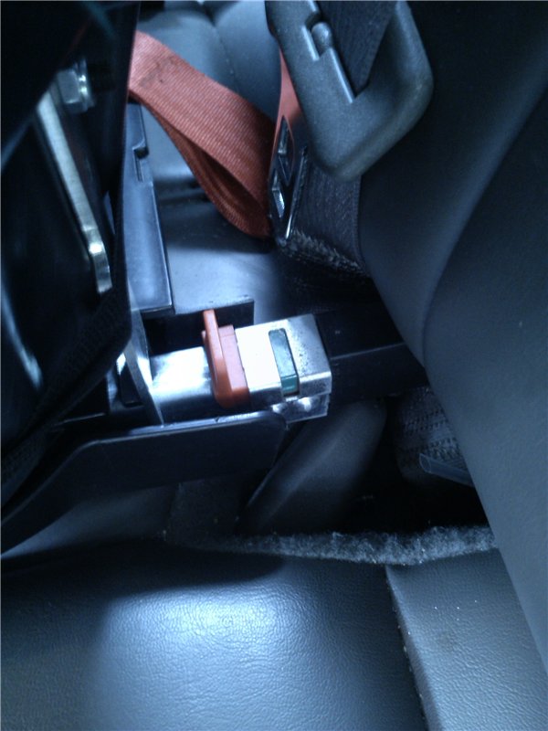

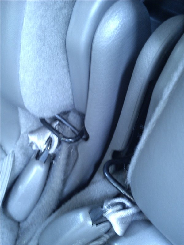

Оживлю тему... уже голову сломал, вот не могу понять я что именно такое изофикс и как оно выглядит... мог бы кто выложить фотку с изофиксой именно в ПТ, а лучше даже будет и в европейце.
И само крепление не является ли дополнительной опцией?

на задних сидениях , между спинкой и сидушкой стоят скобы (у нас есть , европеец 2001), на детском сидении защелки - они цепляются за эти скобы ... все просто ;)
если нужно, могу сегодня фотки сделать :bye:

буду благодарен за фото :) я вот не пойму просто, где их всё же искать) со стороны багажника или салона :dash2:
maddeath
Ничего не понятно - надо лезть в машину и разбираться с креплениями.
Но ОГРОМНОЕ спасибо за фотографии!

deksa, большое спасибо! вчера залез в машину пока ждал жену и о чудо, таки дошло до меня :D увидел петли чёрные в углублениях для замка ремней безопасности) только вот у меня за передним пассажирским петля которая к центру, она не торчит, а сильно изогнута, практически прилегает к коже сиденья...
А Ваши фото, это ПТ? У меня салом сильно отличается (на мой взляд)... И вот счас не помню уже, но правая часть салона (если сидеть в салоне) двойная сидушка, и следовательно вот счас не помню, можно ли туда ставить кресло... по краям помню ушки, и между двойным и одинарным пассажирскими сиденьями тоже помню ушко, а больше... забыл :( если не забуду, сегодня сфоткаю как у меня там.
А крепление получается как, идёт квадратная трубка которая цепляется к петлям, а на неё уже "надевается" крепление кресла? Я вроде у кресел видал что-то типа салазок. :scratch_one-s_head:

Нет, там все элементарно - от кресла сразу отходят трубки (несъемные), которые защелкиваются на скобах в машине (вместе с креслом). Найдите в яндексе "кресло isofix фото".

ЗЫ фотки забыл сделать, но сегодня проверил, всётаки есть у нас в нашем Кузе с обоих сторон крепления, а вот по центру, как я понимаю, воткнуть кресло не удастся... :(
