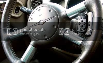

Там вроде нет накладок никаких....(На ориг. руле)
Зажимается сзади, защёлкой, очень ненадёжно.
Если сумею завтра - специально поставлю и сфоткаю.
В оригинальном хромпакете создаётся впечатление, что в кожанном руле хромированные спицы. Как у Вовы. Очень нравится. На это повёлся и купил. Оказалось - дерьмо. Могу подарить.

если ты говоришь, что выглядит колхозно, то покупать не буду. За предложение подарить спасибо, но колхозный тюнинг я не люблю, так что вряд ли воспользуюсь твоим предложением, т.к. "охота пуще неволи" в этом случае не про меня. Буду благодарен за фотки этого ненадежного девайса, дабы не осталось никаких сожалений :)

Сам посмотри. Сделать можно всё. Только зачем руль портить?

Понял, спасибо. Гумно гумном. И за это гумно просят 50 евро!!!!! :-(
