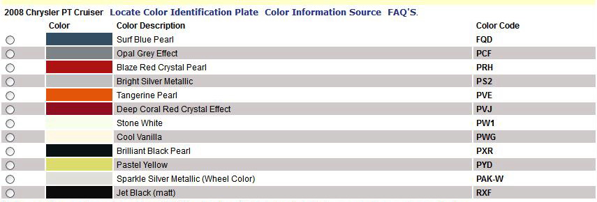

Как узнать код краски а/м?
Archangel
Ну тогда и я для общей информации хотел бы узнать код краски: vin 1A8FYB8BX8T128818 (2007г.в.)
Archangel
Вот спасибо, хорошо.:)
А в выше приведенных таблицах моей краски получается и нету.
Barsoi
На usa-auto пробей комплектацию по ВИН-коду. Точно узнаешь код своей краски.
Вот, только не пойму, зачем ?
Archangel
Я не понимаю, как там и чего пробивается, поэтому и прошу помощь. А для чего? А чтобы знать, т.к. перл подобрать сложно. Вин указан выше. Заранее спасибо за помощь.

Всё-таки PQD.
