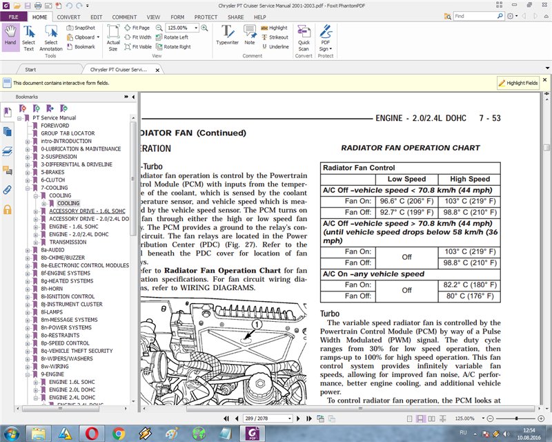

Кондей захолодил (пошла циркуляция), но опять что-то не так с моторчиком — когда проверяю его напрямую, левый / правый контакт, работают обе скорости. Почему же тогда в машине он сам не включает вторую при кондее? Реле (которые в коробке пот капотом) проверял, целые.
Freddie
Работу мотора проверял через розетку, в которую вставлено реле, или на разъеме мотора? При включенном кондее вторая скорость должна включаться только при температуре ОЖ выше 82 градусов.
Dimonn
... но опять что-то не так с моторчиком — когда проверяю его напрямую, левый / правый контакт, работают обе скорости. Почему же тогда в машине он сам не включает вторую при кондее? Реле (которые в коробке пот капотом) проверял, целые.
Почему все думают, что при включении кондея должна обязательно сразу включиться вторая скорость вентилятора!? Эта машина вообще 99% своего существования спокойно справляется на 1-й и с кондеем и без. Я не знаю что там написано в разных руководствах, я знаю это по факту. За 10 лет эксплуатации я вторую скорость вентилятора слышал раза 2-3 всего. Это было в 30 градусную жару, после повторного запуска заглушенного несколько минут назад двигателя, все. Она у меня исправна, но больше я ее не слышал. Стрелка при этом стоит посередине, как гвоздем прибитая и зимой и летом.
slam_jack
Выходит что на разъеме мотора — если я правильно понял, это где провод от самого моторчика втыкается в провод, который уже закреплен на кожухе вентилятора.
Вот там отсоединил вентилятор, и проверял.
А где розетка в которую вставлено реле? Заглушенные два на кожухе вентилятора сверху?
Я сделал вывод что с моторчиком что-то не так, когда поехал с только что отремонтированным кондеем — в пробке, как раз в 30-ти градусную жару температура вдруг подскочила почти до максимума, и стало понятно что вторая скорость так и не включилась, когда была нужна. Так то без кондея температура всегда по центру как вкопанная.
Dimonn
Ну кагбэ 1-я при включенном кондее вообще работать не должна — только 2-я.
Ну с тобой спорить долго, да и не буду я. ПО ФАКТУ 10-летней эксплуатации, еще раз: у меня с кондеем работает ПЕРВАЯ скорость. В жару летом стрелка (с кондеем) - ровно посередине. Вторая исправна.
