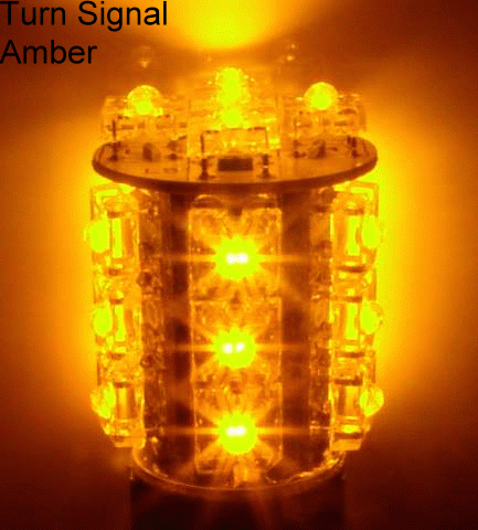

Собираюсь ставить только на передний габарит/поворотник.A!exT написал(а):была у меня такая хрень APC ledbulb - отказался по ряду причин, которые могут влиять на безопасность.
1) малый угол рассеивания - задний габарит сбоку был не виден, стоп сбоку виден был плохо.
2) если led-лампу ставить в поворотник - требуется доп. баластный резистор, т.к. частота миганий зависит от нагрузки реле.
3) лампа будет не в фокусе отражателя, т.к. выше штатной и световой поток излучается только вперед, и никак не в бок и назад.
в задних фонарях габарит представлял собой светящееся колечко в фонаре, стоп - такое же колечко, только более яркой.
Внутри уже встроен резистор.
Как я уже сказал, закончатся испытания, будем смотреть - сейчас пока ничего не готово.
