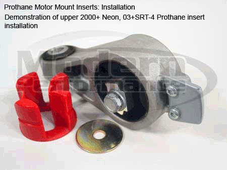

Предыдущая подушка за 1500р отходила меньше года. Оригинал в 3 раза дороже. На этом форуме и на других были варианты установки сайлентблока от 12 модели Жигулей, Мицубиси Лансер. Про них ничего не скажу, надеюсь эти варианты лучше моего, т.к. при установке вылезли некоторые проблемы. О них позже. Короче, что сделано- то сделано, остается засеч ресурс данного изделия. На сей момент пробег 84300миль.
Ямы для замены не понадобилось, достаточно повыше поднять на домкрате.
1. Откручиваем болты 1,3,2,4. Третий можно не до конца. Болты выкрутились без проблем
2.Вынимаем подушку. Дополнительных подпорок для мотора не потребовалось. Потребовался помощник для раскачки мотора
3. Зажимаем опору в тиски и ножем вырезаем середину рваной подушки.
