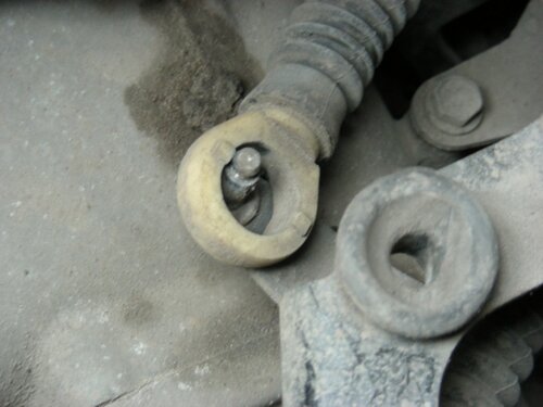

FuRmAnOv
вот так мы чинили)
Сделал следующие, взял крышку от кока-кола, обрезал всю резьбу, остался кругляшек как 5-ти рублевая монета. в ней ножиком по середки сделал надрез, примерно 1 см, не больше. затем сверлышком, или тем же ножиком, делаем в надрезе дырочку ~0.3 мм, ды бы этот штырь (его видно на фото) туда попал, и защелкнулся. резинку вставьте обратно. Во общем я катаюсь уже 2-ю недельку, все ок.... ) тфу тфу тфу ) :eek:ccasion5:
Eluch
Втулки кулисы -которые под коробом воздушного фильтра, есть как отдельная деталюшка, Dorman Part Number:14044. Стоят около 15уе. Мне кажется брать весь узел в сборе за 250уе из-за двух резинок, нет никакого смысла.
