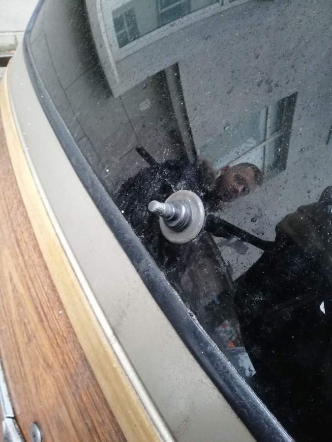

Не работает задний дворник
Rutenium
Что-то тема заглохла:)
Вот, дурил мой задний дворник- тонормально, то медленно, то стоп! И так, снова и опять))

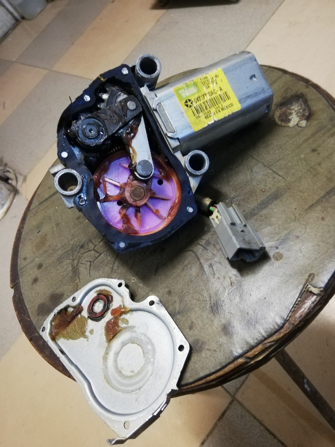

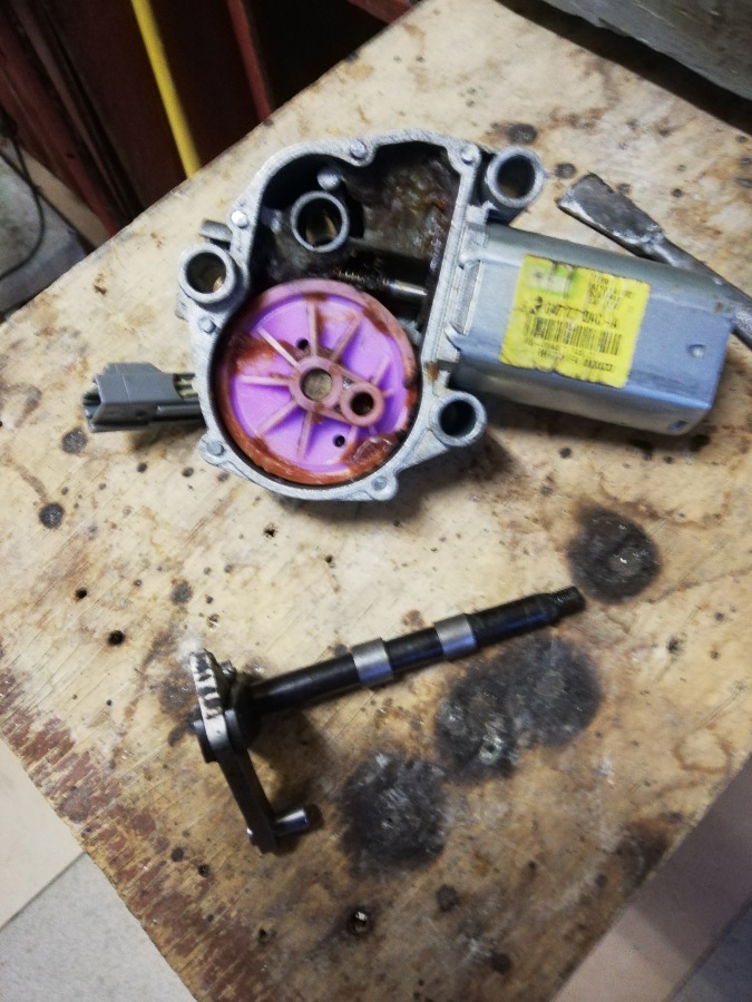

Снял редуктор, спилил/срубил заклёпки и открыл:

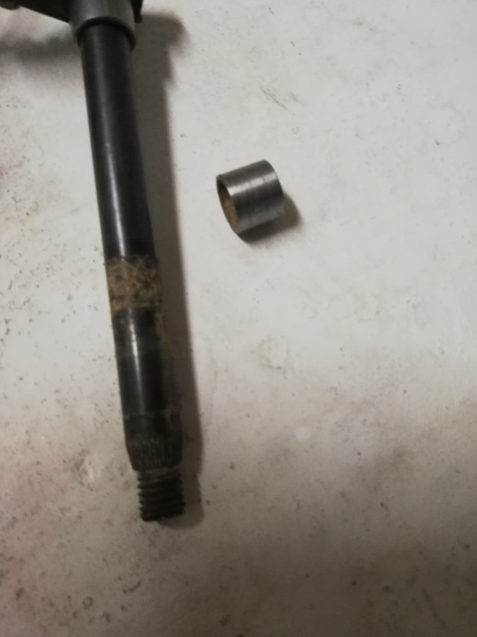

Моторчик крутится. Подвергся коррозии( невидимой) вал привода поводка щётки. Кривошип промыл и оставил в ацетоне- другого под руками не нашёл на работе в большом количестве)). Смазка не засохла...

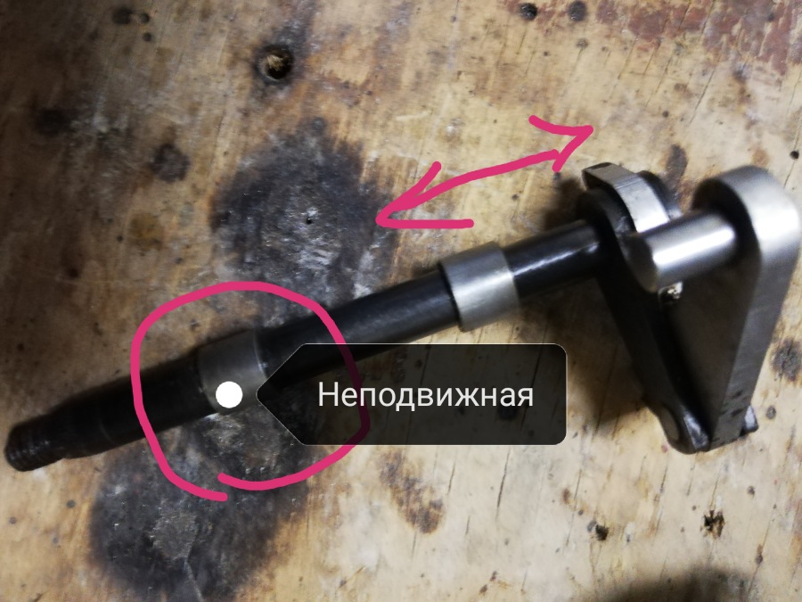

Вопрос - втулка на оси это типа подшипника скольжения? Один люфтит, а второй стойко держится:)

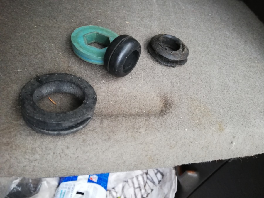

Поводок заменю. Резинку нашёл, похожую;) - типа гермоввод называется. Слесарь КИПиА так сказал. Это провода в приборы входят...

Недвижимую втулку(суррогат подшипника) снял. Она была "приклеена" коррозией.

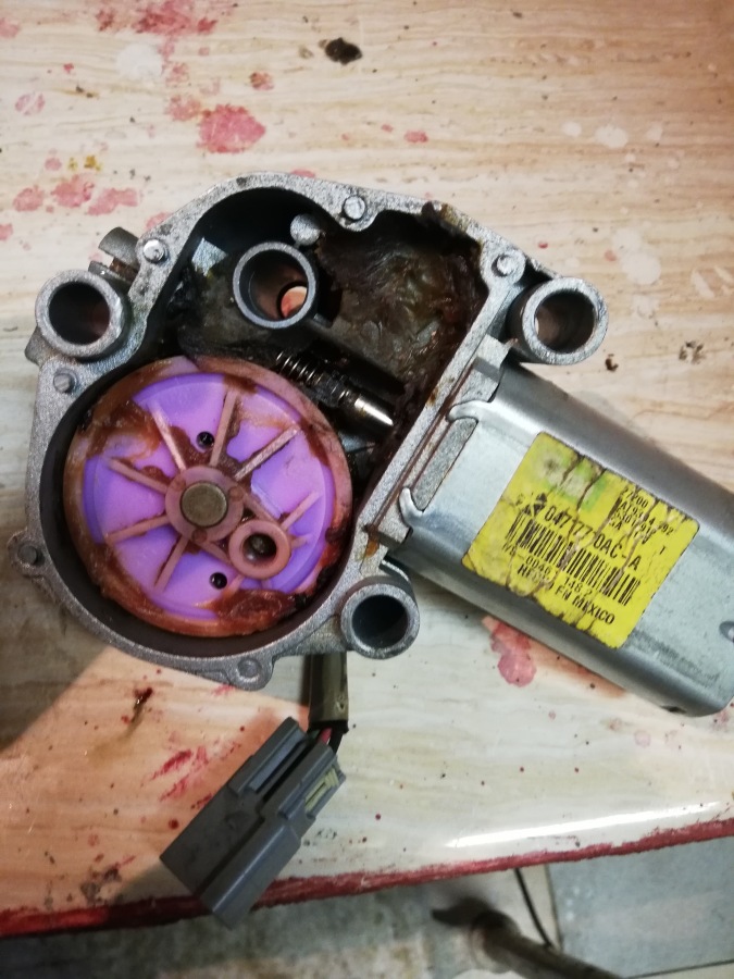

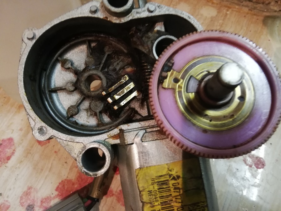

Затем снял ведомую шестерню и ревизия показала целостность гибких контактов и токопроводящей пластины на ней(шестерне)

Просверлил глухие отверстия 2,5 на/по срубленным заклёпкам, нарезал 3мм резьбу и собрал узел...установил
оставил гермоввод из кучи)

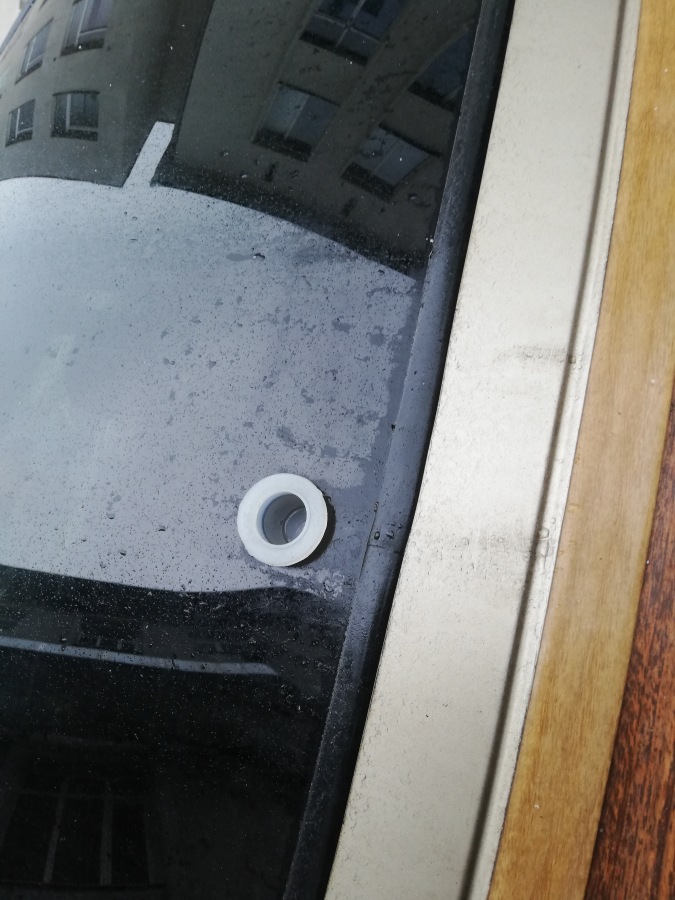

Так ездил пока чинил, используя коническую пробку 29шлиф
Всё работает, набитое ЛИТОЛом!

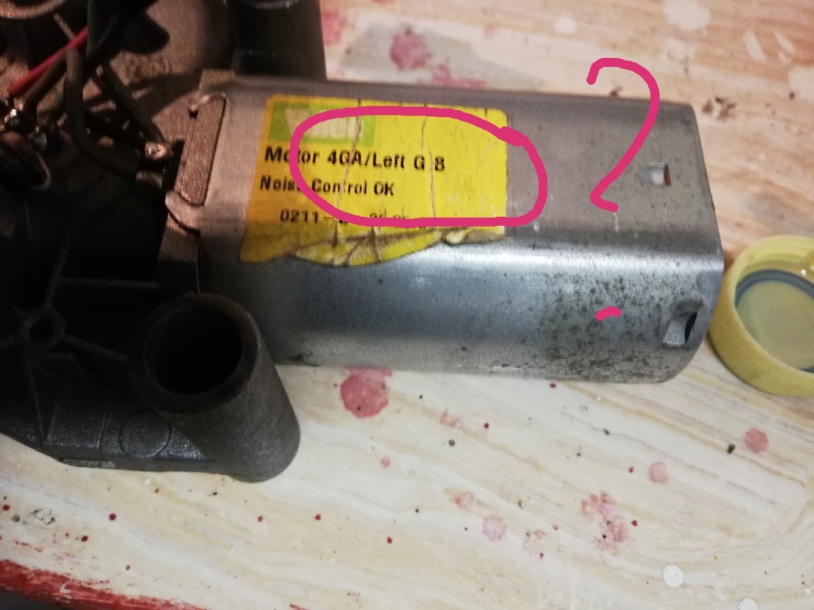

Да, вот, на моторчик наклейка
Написано : лево и Великобритания( GB).
Значит должно быть и право- Right?
На другой наклейке написано, что сделано в Мексике.
Меня это не напрягает, но интересно))
