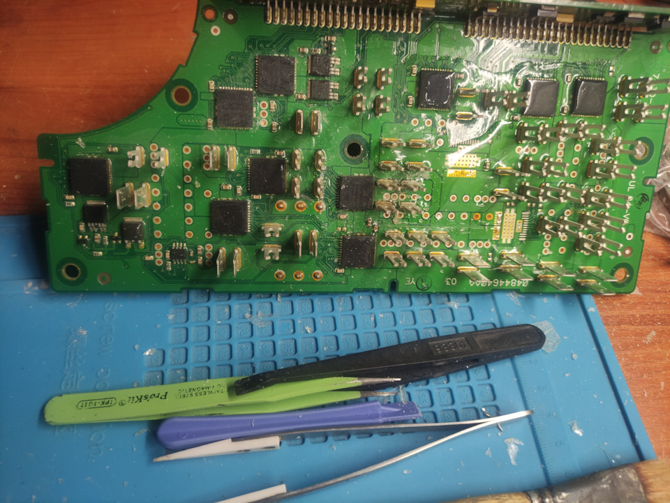

В продолжении темы, отвёз в сервис, приговорили блок TIPM, что то в продаже дефицит с ними, есть мысли где заказать?
art-nau
Вроде как его реально весь перепаять, у хорошего электрика. По крайней мере мне такой вариант озвучивали.
FiL
Как вариант перепаять... Попробую, все равно искать и ждать долго
Nosorogek
Т.е. вы предлагаете проделать вот это:
Nosorogek
Да, отправить свой блок в Ростов и ждать чуда))
