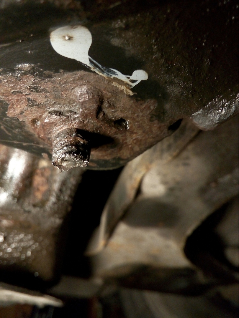

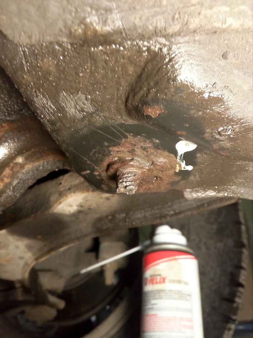

вобщем так парни, как Matvey нашаманил - так и получилось, обломилась шпилька скобы подушки стаблизатора. именно шпилька а не болт. болты все нормально выкрутились, а вот гайка на шпильке прикипела намертво и шпилька не выдержала - лопнула. остался небольшой корявый кусочек, и у меня есть подозрение что эту шпильку уже кто-то колхозил - наварка грубая, из-за чего скоба не плотно прилегала к кузову и плохо прижимала резинку... хрень полная

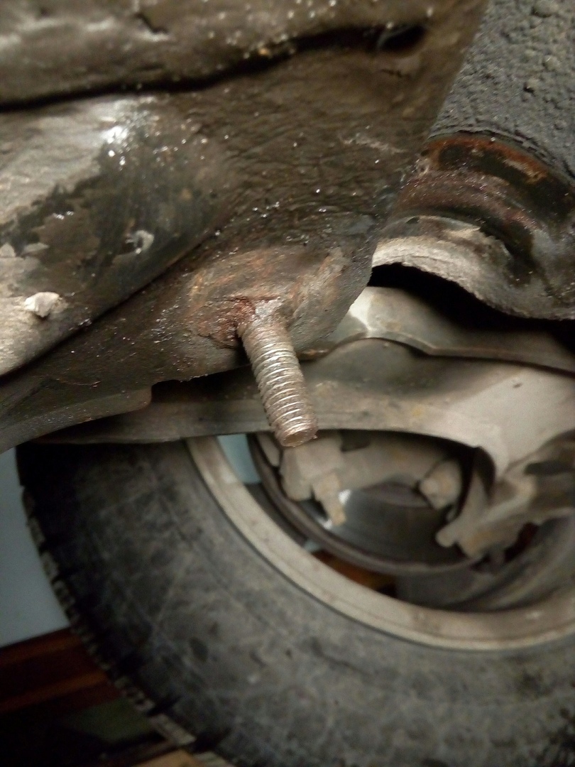

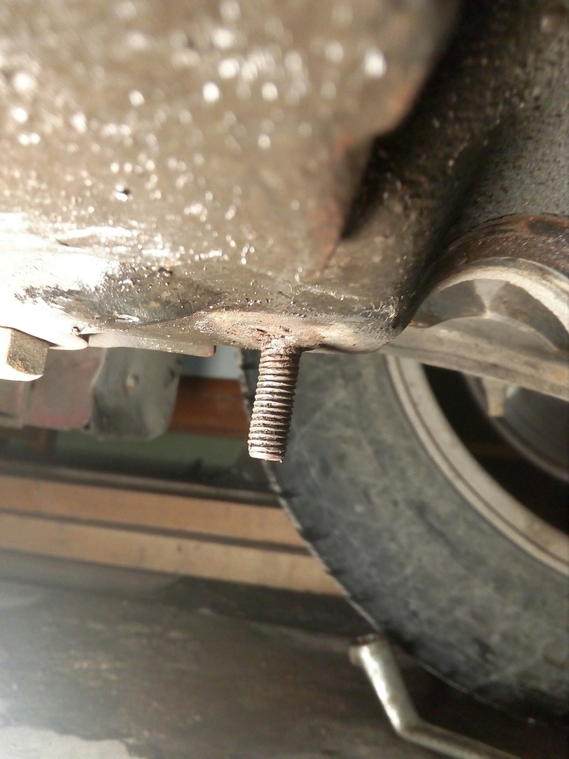

а вот шпилька с другой стороны
ну что делать?
1) зачистить болгаркой вровень
2) найти центр и засерливаться
3) до какого диметра засверливаться и как глубоко?
4) потом что? мечиком резьбу нарезать под новую шпильку?
нужен совет вобщем

и еще вопрос зачем вообще там шпилька? ну то есть с одной стороны болт, а почему с другой стороны шпилька? в чем смысл? почему скобу не закрепить на 2 болта?
