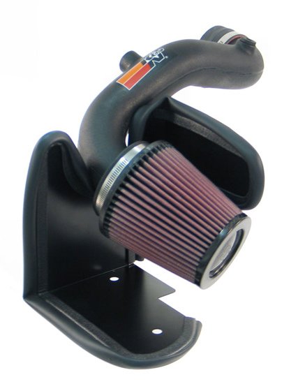

производитель вообще не обещал прибавки за этот
tna
а вот за этот производитель обещает: Estimated Horsepower Gain: 12.13 HP @ 5086 RPM ТОЛЬКО ДЛЯ ТУРБО
А этот будет гудеть :bye:
