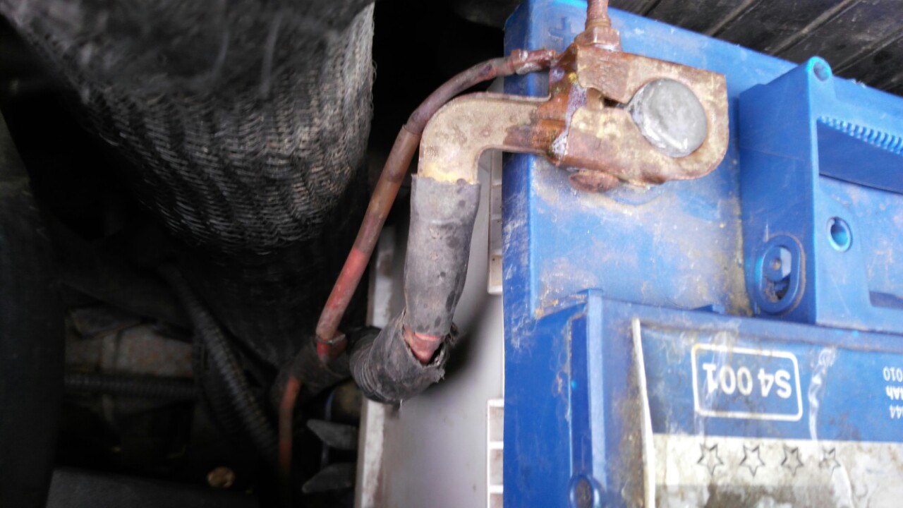

Прошло время. Вчера менял прокладку клапанной крышки с прокладками свечных колодцев, так как при замене свечей обнаружилось масло в 3 и 4 колодцах. При замене выяснилось, что какой-то чудила на букву М сорвал винт между 3 и 4 колодцами( всё зря, 2.5 тыщи на ветер. Расстроился, собрал, завёл, всё ок. Внезапно посадил аккум музыкой (надо новый поставить, лежит), зарядил от зарядки не вынимая, завёл, прогрел-ошибка р0480, вентилятор не работает. За ночь, как в прошлый раз, не починилось, ехал с печкой и максимум и всё равно в пробке на ленинградке было стрёмно, ползла стрелка вверх. Трогал я жгут, который проходит по двигателю на форсунки, и который под аккумом проходит. В какой из них попадает вентилятор?
DimDim
В прошлый раз выкладывал разъем, который размыкает красный провод и искал в этом разъеме мифический предохранитель. Так вот этот провод идет на клемму аккумулятора. Видимо, америкосам лень было подводить в турбе питание вентилятора через блок предохранителей и они просто повесили провод на аккум)
Клемма аккумулятора благополучно сгнила наполовину и при её снятии контакт пропал. Занавес.
