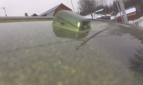

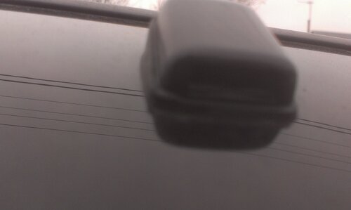

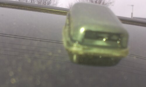

А можно фотку самой писалки фас/профиль? Себе попробовал поставить проставку из резины примерно 3мм - эффект практически не заметен... Я так предполагаю, что надо заднюю часть приопустить, чтоб поднять "прицел" форсунки?
Zyhh
Ни чё не понимаю... Задран зад форсунки.
У меня на штатно установленной струя лупит ближе края зоны очистки щётки, посему на эту самую зону очистки омывайка попадает уже в виде ручейка по стеклу.
Если зад задрать, то, теоретически, струя будет попадать ещё ближе к самой форсунке...
Буду дальше своим разумением решать/экспериментировать...
З.Ы. За слайды спасибо!

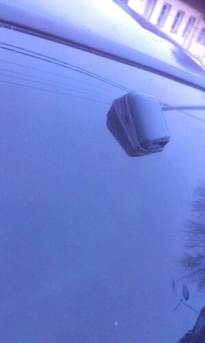

Поставил проставку примерно 3мм под форсунку. Да ещё и развернул её к центру. Льёт веселей, в центр. Ход щётки влево успевает почти полностью смочиться. А вот первый заход так и остался сухим.
Что интересно, на Караванах, нажатие кнопки на омывайку не даёт работать щётке, т.е. пролилось до низу, кнопку отпустил и только тогда пошла щётка...
