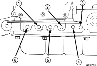

Проездив 10,5 месяцев,заменил прокладку поддона АКПП.Ну да подтекало оттуда по чуть чуть,хотя щуп ничего не показал.Все таки стыдно ничего не менять на Крузере,поэтому взял и поменял.За одно и масло в коробке и фильтр поменяли.
Самое интересное что снимали бампер,радиатор(почти) ,сливали антифриз(немного).
Общ сумма 6700 р.с мойкой.Сама замена прокладки около 1000 руб.
UGOPEIIIKA
А чего нада было делать?
Я,главное,говорю механикам,давайте я МАНУАЛ пришлю по почте.А они говорят:Да и так видно!!!
Может они лохи также как и я??? хы хы хы!
UGOPEIIIKA
А там на коробке повыше поддона тож винтики есть.Думали что от туда тож течет,а подлезть туды с низу никак не могли.Так что подлезали они спереди-снизу :)
41krieger
если ты про эти, то их трогатьне желательно, это для диагностики давления в каробке на различных передачах.
