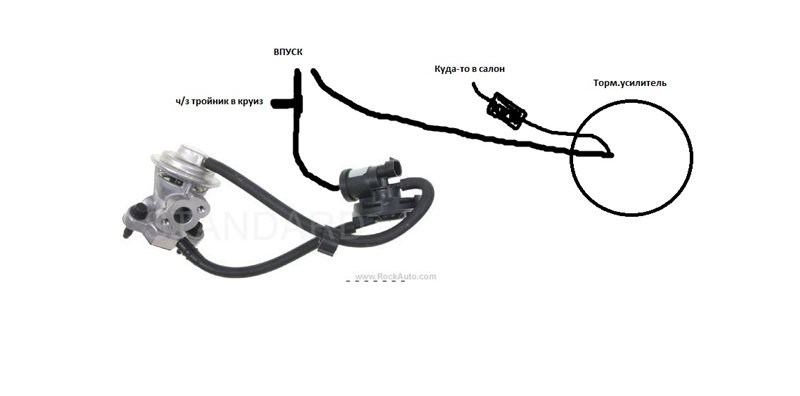

Занялся заменой егр не заметно обломал тонкую трубочку от "бочонка" (переход с толстой трубочки на тонкую) и куда теперь подключить эту трубочку не знаю. Вопрос где ответная часть тонкой трубочки. Заранее благодарен друзья!
Может кто нибудь подскажет, а то не порядок.:drinks:

я извиняюсь , у меня нет ежера , у меня турба . Но когда-то он был у меня на неоне.
По принципу действия я тебе обьяснил , а по трубкам надо бы сделать фотку с рабочего пт. Попроси кого-нибудь сфотать егр , ну и пусть выложат. По фотке выше , идет трубка на вакуум общий. можно хоть от тормозов взять.

Спасибо, только осторожно, потому, что трубка с бочонком эта, просто на куски разваливается (фото в 38 сообщении).
Интересует куда именно она уходит.:yahoo:

RostiSlav, у меня вот так. Там где я указал ч/з тройник в круиз, этот конец идёт в ещё один тройник, с которого один конец в круиз, а другой куда-то вниз. То ли под машину, то ли в салон...

Спасибо, за помощь, а в районе чего в салон, может фото?

А это тот самый тройник, с которого уходит в круиз, а второй конец куда-то вниз.

Эх, следствие ничего не дало, в салон ничего не уходит :(
Буду дальше ходить и расстраиваться, что где то, что то не заглушено.

Ошибку победил. Поставил новый клапан DORMAN 911201.
