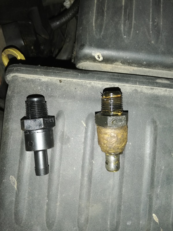

У меня 0171 вылезла когда слабо одел шланг на клапан PCV, поправил, ошибка ушла.
Rutenium

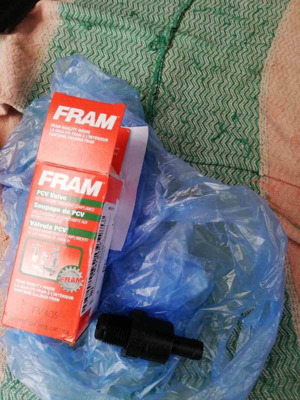

... Поменял
Ничего не изменилось...
По Р0171ошибке)) ... Хотел делать генератор дыма...
Но, через пару месяцев ошибка ушла-потухла. Вроде что-то разбухло или затянулось) :yahoo:
