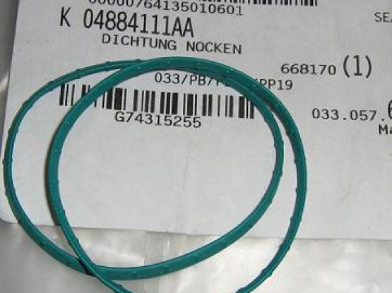

pulse - Приветствую... Подскажи пожалуйста, датчик положения распредвала как ставят... на герметик или прокладку? Чета последнее время смотрю, "мокрит" вокруг него...:drinks:
насколько помню нет там ни прокладок ни герметика
pulse
Masik 55 PERS
в комплекте с датчиком идет кольцо. и также есть парт номер колечка отдельно.
колечко обычно зеленого цвета. вставляется в паз у датчика и прижимается. герметик там не поможет. там для него места то нет нифига. одному колечку только место есть и все.

Там прокладка, с датчиком должна быть в комплекте

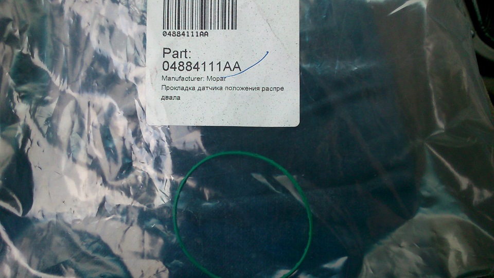

Masik 55 PERS
Спасибо! Я правильно понял, что это зеленое колечко (резиновое или силиконовое) и есть вроде прокладки? Если да... то можно его номерок?

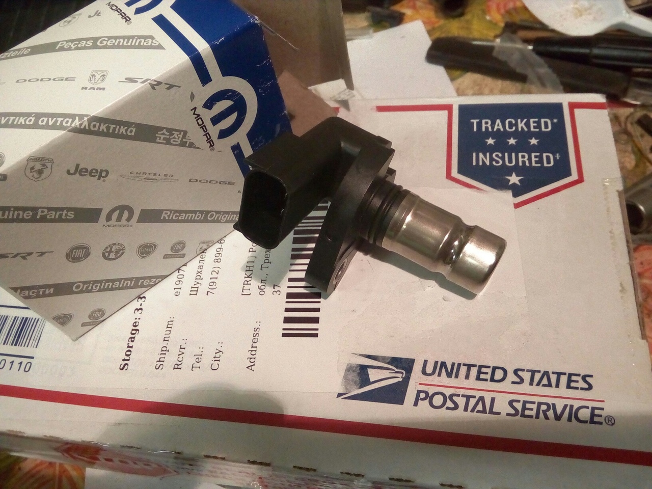

спустя 2,5 недели. снизошел ко мне дух "американской мечты" с запахом мексиканского пота, демократии и зеленых бабок. короче приехал оригинальный датчик КВ. фото:
замена датчика (процедуру делаю уже 3й раз) занимает 5 минут.
что заметил в отличиях оригинала и неоригинала:
1) место стыка металлической части с пластиком:
- в оригинале - четко вровень без зазора. идеально!
- в неоригинале - есть зазорчик (ногтем чувствуется легко)
2) при установке:
- неоригинал вприсовывается в двигатель - то есть его надо слегка подбивать молоточком, либо сильными руками вдавливать упираясь другой рукой в противоположную сторону двигателя... :)
- оригинал вставляется в двигатель легко отруки и резиновое колечко издает приятный щелчок как в анекдоте "чпок! - добрый вечер..." :)
езжу 2 дня. 3-4 недели если ошибка не вылезет - значит все норм. тестим.
