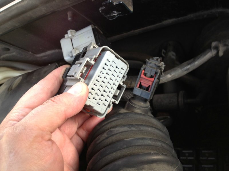

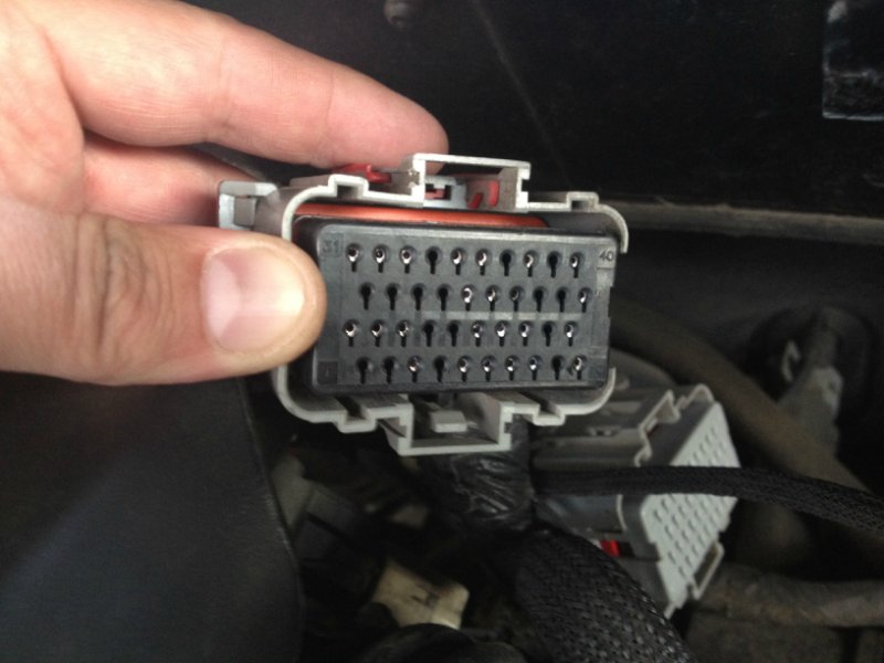

Питание я так понимаю приходит на 19 и 28 контакт разьема?
dimaamigo
Странно по схеме те контакты на которые должны подводиться напряжения у меня пустые, правда в сервисном мануале к ЭБУ 4 фишки подключаются,- а у меня 2 по 40 контактов, может есть у кого распиновка ?

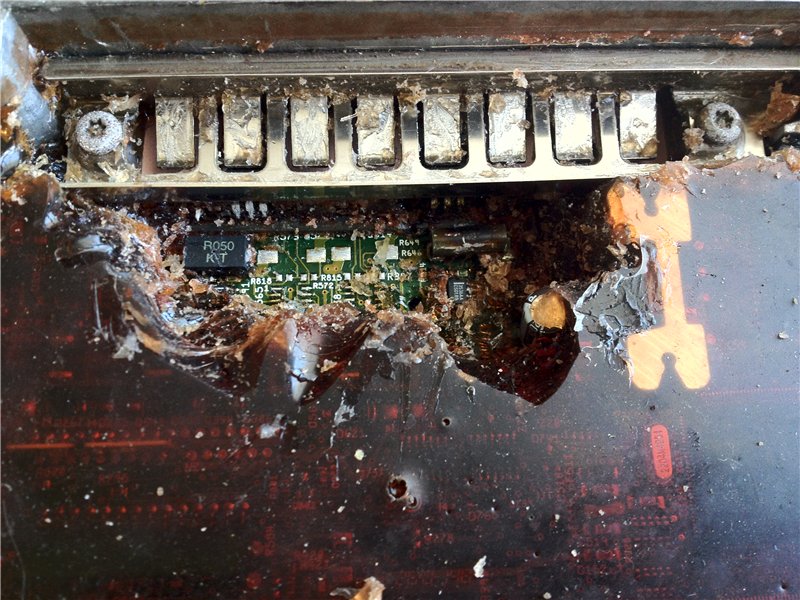

ЗЫ: товарищь мне отдал блок ,- потому-что у него машина иногда троила и купил на разборке другой, по идее заводиться с ним должна... Правда в том сервисе где менял ЭБУ электрик сначала взялся починить, а потом приговорил к замене , но блок вроде как рабочий,- единственное что не могу понять на фиг он высокоточный резистор на 0.05 Ом фиг знает на что заменил (на фото справа) , но у меня проблема точно в блоке,- так как с его ЭБУ топливный насос жужжит и все лампочки на панели стали гореть и OBD диагностика его видит,- а на мой ругается что незвестное устройство...

машина сейчас не очень нужна пока что,- разбираю свой старый блок, вопрос,- у кого-то есть опыть удаления этого желе которым он залит? а то с пинцетом что-то начинаю уже напрягаться, да и процесс очень долго идет...
