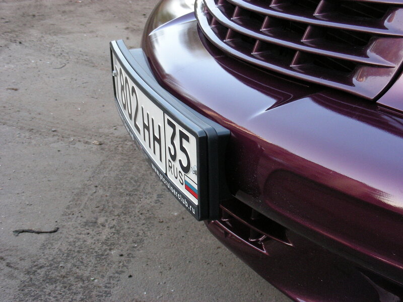

Пока спереди прикрутил на квадратную штатовскую. Но ведь не эстетично, блин.
:shock: :scratch: пока вроде проблем небылоТам есть еще прикол с установкой панели. Вначале делаешь дырки изнутри бампера, по имеющимся там ножкам, закрепляешь панель на двух шурупах и только потом вкурчиваешь оставшиеся два. Иначе ровно установить не удастся.

так вот кто свистнул с новой машины АААААА!!установил себе прямоугольную площадку под номер от 2007 модельного года.
чтобы установить по заводской разметке, тогда будет точно ровно, а не почти ровно )))Точно, только зачем снимать бампер. Вроде и так можно ровно поставить.
Тим:bye: подскажи пожалуйста чем крепил площадку? Или она идёт в комплекте с крепежом! Спасибо!Таки купил я эту площадку в Форисе (спасибо SergSccasion5
Все подошло, как нельзя лучше!!!
С крепежом! Четыре больших шурупа для крепления площадки к бамперу и еще два для крепления номерного знака к площадке!Тим:bye: подскажи пожалуйста чем крепил площадку? Или она идёт в комплекте с крепежом! Спасибо!
Ты имеешь в виду длинные или толстые под словом "большие".С крепежом! Четыре больших шурупа для крепления площадки к бамперу и еще два для крепления номерного знака к площадке!![]()
