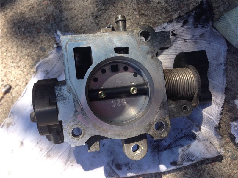

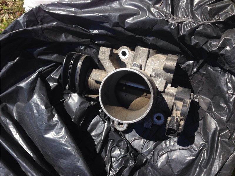

Откручиваешь 3 болта и снимаешь 2 датчика остоединяешь шланг и отводишь дроссельку ближе к левому краю)Береш тарелку чтоб все это г... туда стекало и жидкость) лучше чтоб кто то помогал)Мне маманя держала а я брызгал)))Лучше всего купить кисточку узенькую в люблм строительном магазе и ей все чистить внутри)Саму заслонку внутри не лапать)Для пущей уверенности советую купить 2 балона мне одного не хватило) Датчик холостого хода встроен в саму заслонку и вроде как его можно мыть внутри ничего с ним не будет) Брызгаете и кисточкой там шобуршите))Потом все плотненько закручиваете в обратной последовательности)И даете машинке поработать пол часика на всякий случай ниче не делая))Попейте пивка))Вот и весь мануял))):drinks:Не поделитесь мануальчиком ?:drinks:
Расскажите что именно чистили ? датчик , либо заслонку , либо всё вместе . Где-то читал на форуме ,что не желательно датчик жижей карбюраторной чистить .
