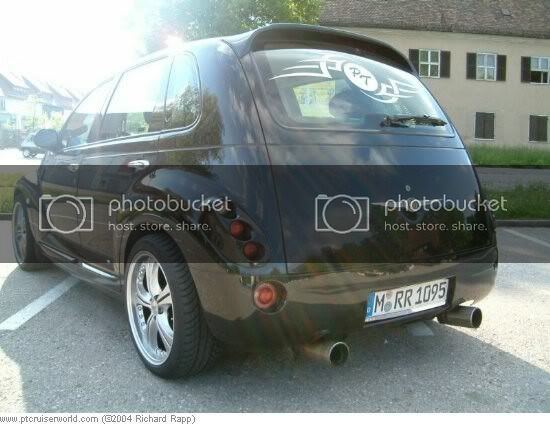

ОК, расскажешь че к чему;-)
По передним - все ОК - до арки не достанет - никогда
Есть небольшая вероятность задеть за внутреннюю поверхность арки при максимальном повороте колеса ...
А вот сзади - 50/50% - пока не знаю максимальный ход подвески ...
Когда одним колесом на бордюр - то при наклоне оси - проходит еле-еле
А когда сзади трое+груз и/или яма (два колеса сразу вверх) - не знаю ...
Но вот наводка -> вроде то же самое и ничего ??? ездит ведь ... наверно ...
