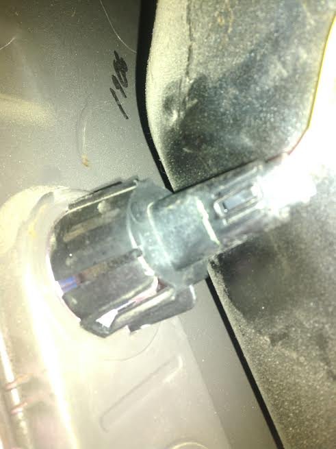

Блин. Сходил, попробовал крутить. Опять ничего не вышло. Видимо, я что-то не так делаю, потому что крутил, что есть сил и по часовой и против. Вот, даже сфоткал, как мог, изнутри этот патрон, чтобы хоть разглядеть, что там.
Куда там крутить надо?
Dr.Gonzo

Погоди, у меня вытащен. Ща сфотаю и гнездо и сам "патрон". Может, понятнее будет
[/ATTACH]
Похоже, что нифига не понятно. Мы сняли сначала рассеиватель (стеклышко), а потом поддевая отверткой тыркались. Вытащили, по-моему, в сторону салона.

Не надо ничего крутить. Они на защелках, на Вашем фото даже видно (приглядитесь)... Но возможно, в конкретном случае, их приклеили...

Снимается легче лёгкого...вчера там лампу менял.
Изнутри нащупай типа ножки цоколя (они высокие такие) и просто сдавливай их пальцами и защёлки отпустят плафончик...
