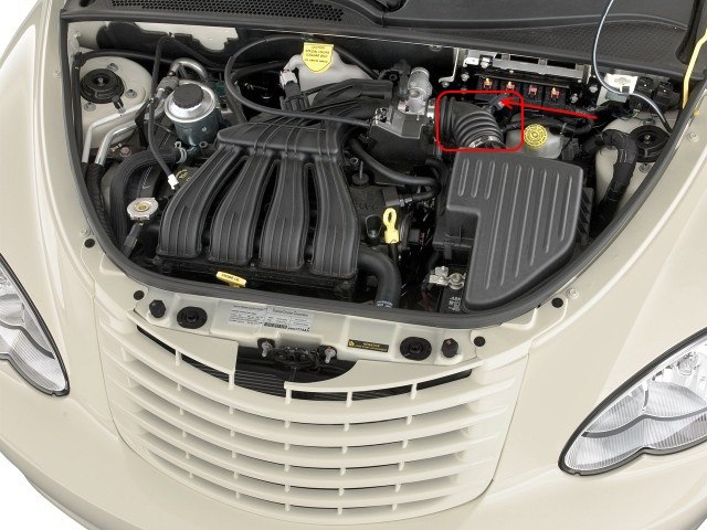

Ребят, помогите кто чем может, такая проблема...
Купила машинку недавно, все было хорошо, в один "прекрасный" день никуда на ней не поехала, а на следующий день она просто не завелась, пришлосб подкуривать.Каюсь возможно забыла что то выключить и аккум сел. Ладно, подкурили. После этого я все всегда выключала, но через месяц ситуация повторилась, опять 1 день машинка простояла и не завелась, пришлось подкуривать минут 20 на оборотах 2,5-3. Я отвезла на сто, чтобы проверили генератор, там все нормально, щетки в норме и т.д. тогда я поняла что скорре всего аккуму пришел конец и надо менять.
Вчера у нас температура была -30, и машина опять не завелась, вообщем в дрвух словах вызвала на подмогу "Рукастых" парней, они подкурить не смогли вообще, и решили снять аккум и зарядить.
И теперь к самой сути. Когда они пытадись снять аккум, им мешал воздушный фильтр, и они начали дергать за трубку которая идет к этому воздушному фильтру( уж извините за такой простой язык) и она сломалась пополам. т.е. сейчас фильт просто стоит в машине как коробка какая то.
В связи с этим вопрос, что это за трубка, на что на влияет, дорого ли будет стоить это все дело починить, и можно ли будет послеа зарядки аккума доехать на машине хотя бы до СТО с этос сломанной трубкой и болтающимся фильтром.(((
Помогите пожалуйста!!(((
Заранее спасибо!
SerhioRamos
они поломали деталь отмеченную красным?
Если да, то следует заказать новую и установить (без нее ехать можно, но не долго и не далеко, а лучше не ехать, потому что без фильтра движок сосет пыльный воздух с улицы ). Важно не поломать датчик температуры воздуха отмеченный стрелочкой!

нет, отламалась деталь которая находится чуть пониже этого шланага и тоже крепится к этой большой коробке с фильтром с левой стороны получается. она тонкая и пластмасовая...

это точно... просто трубка сломалась не чисто пополам, а отламалась вкось и части ее упали внуть ...=( и склеить как то нереально ее( я то доеду до сто, я боюсь что это трубка какая то важная и вдруг я буду ехать и взорвусь(

Ребят я все узнала. Мне сломали 2 трубки, одна воздушная , а другая клапан PVC. можно ли ехать без клапана этого PVC на сто? Я завела машину , но двигатель начала работать очень сильно и прям ревел, а потом я почувствовала очень сильный запах бензина от капота и в салоне, и быстро вырубила все.
Что такое клапан PVC? и чем мне грозит езда без него?
АФОНЯ
клапан pcv сброс излишнего давления из под клапанной крышки, чтобы масло не выдавливало прокладки, у тебя проблема наверное в том, что возник подсос воздуха в связи с обрывом трубок, поэтому получается вроде как ты газ нажала на машине.
