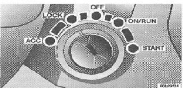

когда только купил петруху, несколько дней с утра приходил к сдохшему аккуму, и кто же мог подумать что в этом авто зажигание выключается не так как на моих прошлых машинах ? :) ( т.е. на японках в крайнее левое положение, а тут в предпоследнее). Дык вот - за ночь, оставшееся включенным оборудование напрочь высасывало аккумулятор(хотя включавшаяся после вытаскивания ключа магнитола должна была навести на кой какие мысли :) )
Rizhik
а зачем тогда крайнее левое положение поворота ключа есть в Петьеке, если выключается предпоследним?
Фигня какая то... что ж все так запутано то(
Masik 55
Как раз крайнее положение и есть включение магнитолы на парковке при выключенном двигателе! Вам бы мануал почитать...:drinks:
Положения ключа зажигания:
АСС - Вспомогательные потребители электроэнергии;
LOCK - Блокировка рулевого колеса;
OFF - Зажигание выключено;
ON/RUN - Зажигание включено/Двигатель работает
START - Стартер
ПРИМЕЧАНИЕ: Если вы попытаетесь извлечь ключ из замка зажигания до
того, как переведете рычаг переключателя диапазонов передач в положение
"PARK", ключ может быть временно заблокирован в замке. В этом случае слегка поверните ключ вправо и затем
извлеките его из замка, как описано выше. В случае попытки извлечь ключ, не соблюдая вышеописанных правил, система
будет удерживать ключ в замке, напоминая вам, что устройство безопасности не приведено в рабочее положение.
Независимо от того, работает ли двигатель, ключ нельзя извлечь из замка зажигания до тех пор, пока вы правильно не
выполните процедуру извлечения ключа.
