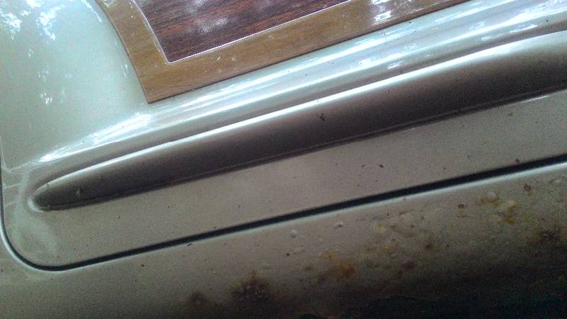

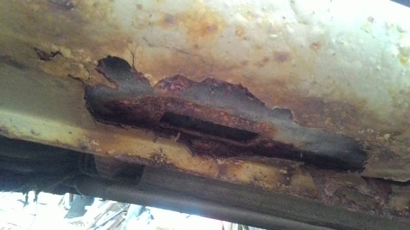

И я расковырял жучки...гладко(
Правая сторона. Левая - норм.

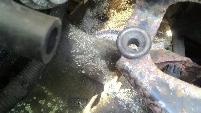

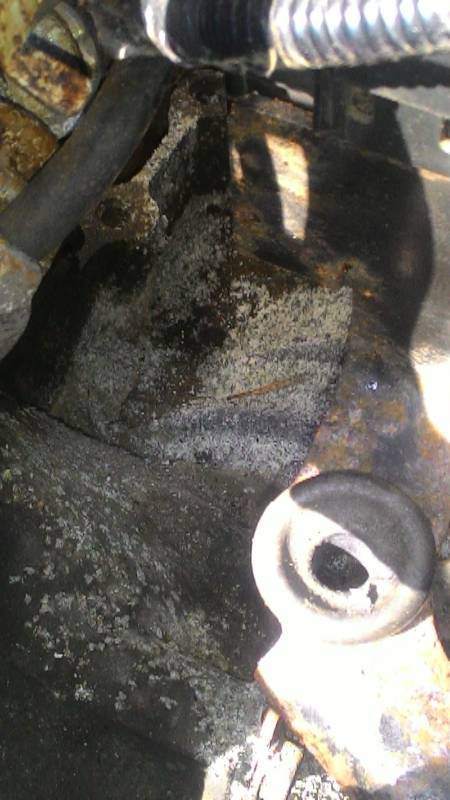

И причина вот она
Это зимняя соль(пробовал на вкус- она, родимая!) , которую принято посыпать после снегопадов- зачем чистить, вывозить, подавить/утилизировать???
Весна в этом году очень ранняя, жаркая и без дождей. Перешло в такое же лето... Защита стоит... Менял ГРМ+ всё что накопилось)
Зимы убили: китайский радиатор(3 года жизни), отгнил сосок коробочного радиатора... Возможно и радиатор кондея- перестал работать( Вот такие пироги...

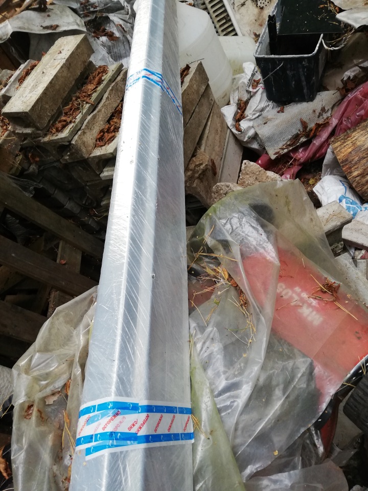

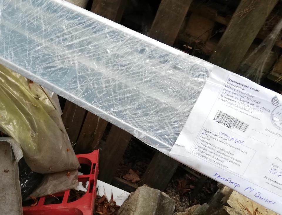

Прислали из Гродно. 1.2мм, оцинкованные, за $20 по курсу))
Теперь надо применить... Я их даже ещё не развернул))
mishaPH
смысл в оцинкованных? варить их из за покрытия сложно, приваривается и и шов к неоцинкованному. гниют как раз не пороги а по шву потом
И причина вот она!!!!!!!!!!!!!!!!!!!!!!!!!!!!!!!!!!!
!!!!!!!!!!!!!!!!!!!!!!!!! .................................... ( Вот такие пироги...
.....Блин!."аж в боку закололо"!...........:(

И у меня с правой стороны порог, вот точно так же сгнил в эту весну. Левый, как новый.
vag
На 15-18 летних машинах что-нибудь да сгниет. Катастрофы в этом нет, просто нужно эту гниль ликвидировать. И не зацикливаться на порогах а внимательно осмотреть весь кузов, уверен, найдете еще что-нибудь. И это правда, что новые машины сгниют быстрее, чем старые. Если не применять противокоррозионные меры заранее.

менял пороги пару дней назад решил поделиться опытом может кому пригодится . Пороги кооператив от "все пороги" цена качество на 3+ недогнутые и в размер по середине порога не попадают пришлось натягивать, но это издержки кооператива т.к. пороги изготавливают на гнутельном станке , а не прессуют , а наши пороги идут с изгибом. Соответственно установить порог целиком не представляется возможным я резал пополам и все равно приходится натягивать , подгонять. Вообщем и целом все не так плохо я бы сказал даже хорошо при отсутствии оригинальных порогов как говорится "на безрыбье и рак рыба"
