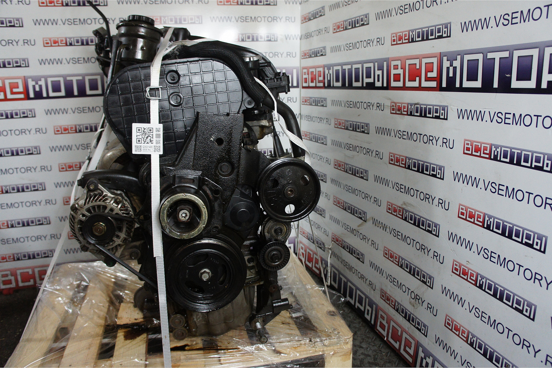

потек сальник распредвала
Barsoi
Чем пилить крышку, кмк, проще разобрать-собрать.
Работы (в-одиночку) на один день.
Один универсальный съёмник 3" нужен, домкрат и набор головок.
Для шестерёнки коленвала нужен другой съёмник
Corvette
внимательно читаем вводную - заменен грм и вся сопутка, новые сальники прошли три месяца, текут вроде только верхние сальники.
Barsoi
Всё равно, не сняв роликов, ремень ГРМ не снимешь.
Всё равно, по-новой выставлять метки.
Самое трудоёмкое - снять кронштейн-пластину на трёх болтах которая держится, а тебе его всё равно снимать, иначе не натянешь ремень, последующая разборка для снятия кожухов - крохи.
Corvette
Метки заранее отметить на звездочках и ремне(т.к. крутить кв не станем, то ничего не собъется, потом по этим меткам опять собрать), стянуть ремень со звездочек(правда вопрос натянется ли он потом, думаю должен), снять звездочки, отпилить кусок защиты, сборка в обратном порядке.
Вопрос - снимется ли звездочка без снятия плиты. Удасться ли наклонить двигатель, чтобы было видно звездочки?
Barsoi
Вот, не готов ответить, снимется ли звёздочка с неснятой плитой, Верхнюю "гитару" и верхнюю наружную часть кожуха снимешь - будет видно, снимется, или нет.
Но, ослабить и натянуть натяжной ролик придётся, хотя, может ты - Коперфильд.
Помни: изгибать, тянуть ремень - нежелательно. Его может покорёжить и изогнуть, будет слетать.
Фотоотчёт обязательно сделай, в назидание всем закостенелым консерваторам.
