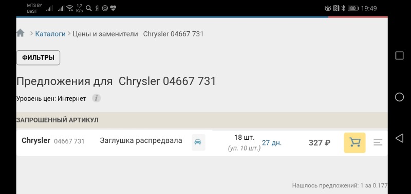

Всем привет! Номер сальника распредвала который стоит под магнитом датчика положение распредвала ни как не могу найти поиск даёт только сальники со стороны ГРМ.
ЕГОРКА
Chrome Cruiser

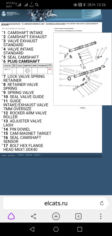

сальник распредвала задний chrysler pt cruiser 2.4 так и ничего не могу найти выдаёт всё что попало только не его.
ЕГОРКА
Chrome Cruiser

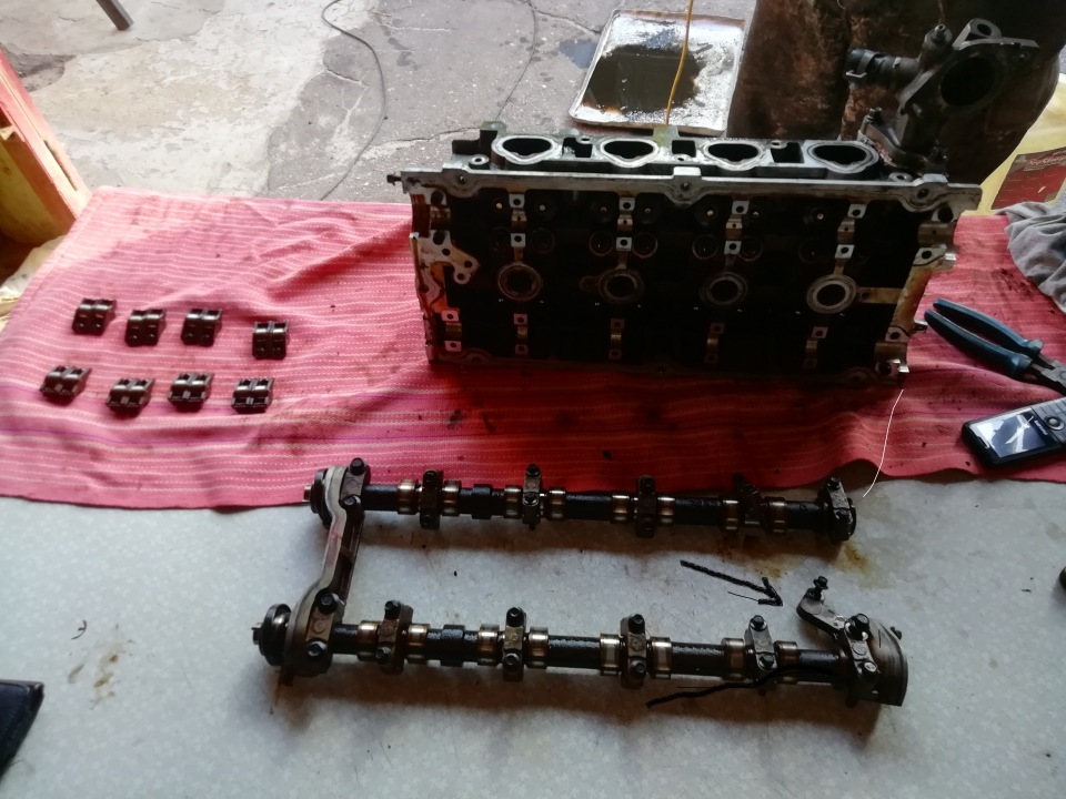

Смотрел в книге по пт там что то вообще ничего о сальнике под датчиком распредвалов только резинка на самом датчике и всё.А как же масло на датчике так и должно,?
ЕГОРКА
Chrome Cruiser
НЕТ ТАМ НИ КАКОГО САЛЬНИКА ПРОСТО МАСЛО ПО КАНАЛУ СЛИВАЕТСЯ ВСКРЫТИЕ ВСЁ ПОКАЗАЛО.
