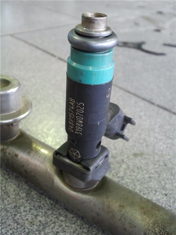

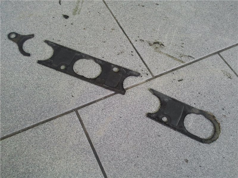

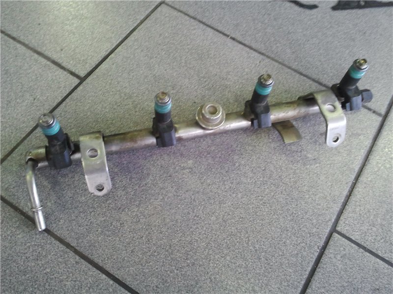

Наконец-то победил троение мотора и ошибки по пропуску зажигания!:yahoo:
Два раза менял свечи с проводами, менял катушку, мыл форсунки-все не помогало:dash2:
Причина оказалось вот в этом
прокладка нижней части впускного была порвана как раз на втором и четвертом цилиндре, что и показывало ошибку 0302 и 0304.
Берите на заметку!)
