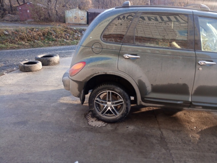

Приобрел...крокодила
Masik 55
Если из Канады... то возможно со штатным подогревом двигателя...:good::drinks:
The Crow
Вопрос имею: ржу на барабане как и чем убрать? И потом что? Из баллончика покрасить?
ёршиком на шуруповёрте или дрели поскрабыхать, а потом баллончиком при каждой смене колёс(зима-лето) и всё симпатично будет! я делал серебряной термоустойчивой... симпатично выходит... и да... амморты и все тяги до кучи пылю аккуратненько.... как с магазина смотрится!:good:
Это чё за размер такой?.....:)
Или она приподнята?....:dash2:
