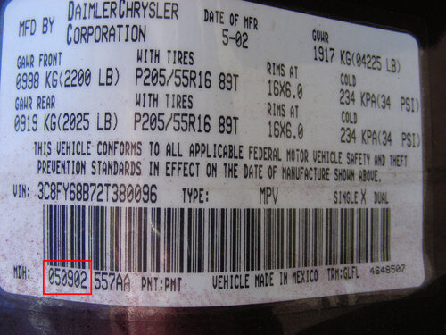

Эта информация есть на табличке на двери:Столкнулись с проблемой_ машина первая продажа 04.06.2003 пересекая таможню поставили 2002 годом, помогите с точной датой производства PT Cruiser пожалуйста, по VIN 1C8FYN8U83T550541. Заранее спасибо.
:shok: Как так?Build Date: 12 Июнь 2000 г.
А у меня вот тут написан день рождения:Эта информация есть на табличке на двери:
DATE OF MFR
8-00
Что означает август 2000
ну так то оно и есть 5 месяц, 2 год.А у меня вот тут написан день рождения:
На Сашкиной картинке не совпадает! :rtfm:ну так то оно и есть 5 месяц, 2 год.
наверху то же самое![]()
У тебя вверху май 2002А у меня вот тут написан день рождения:
Я про себя все знаю!У тебя вверху май 2002
А внизу 05 (май) 09 (число) 02 (время), т.е. 5 мая :rtfm:
Всё совпадает:Я про себя все знаю!Это у тебя на картинке верхняя дата не совпадает с нижней!
Андрюх,Build Date: 12 Июнь 2000 г.
Т.е. "нижнее" 02 это совсем не год? И просто у меня совпало с реальным годом выпуска? :dash2:Всё совпадает:
вверху август 2000
внизу 30 августа :rtfm:
ЭТО НЕ ГОД!Т.е. "нижнее" 02 это совсем не год? И просто у меня совпало с реальным годом выпуска? :dash2:
