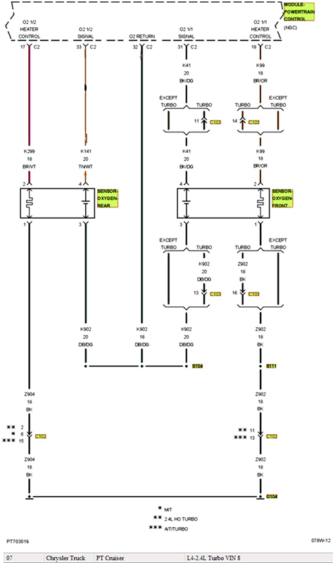

прозвоните.
может у Вас так
у меня старше машина, но похоже- 2"колодки"
цвет проводов- вот путь:) . Так Вы прозвоните целостность проводов от зондов до блока управления двигателем.

У меня немного не так. Кстати я нашел в мануале схему на датчики кислорода на 2.4 атмосферник. На днях буду искать что-же случилось.

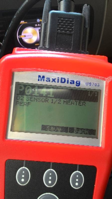

вся бодяга про P0141
Верхний, четырёх жильный, имеющий нить накала
Freddie
Они оба с накалом, и, по-моему, вообще одинаковые.
P0141 — это про нижний датчик.
У меня, кстати, история с отсутствием накала на обоих датчиках закончилась в итоге заменой PCM.
