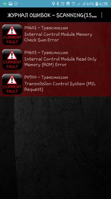

ДД! На прошлой неделе встала акпп в аварийный режим. С вечера ездил, все нормально, утром завел-погрел, включаю д - толчок, ну думаю не прогрелась, еду, останавливаюсь уже прогретым, включаю R - толчок! Еду,, затем удары в трансмиссии, встаю на P, вижу колебания стрелки спидометра. Одновременно, в блоке реле, релюха EATX совершает конвульсивные действия, вытаскиваю на заглушенном двс, завожу и еду только на 2-й, т.е аварийка. Считываю ошибки - Р0700. Скинул. Завел, покатал. Проверил ошибки - Р0500, Р1698. Езжу, АКПП в аварийном режиме, проводку и разъемы на предмет повреждения осмотрели, визуально все норм. провода со скрутками прозвонили. Блок ТСМ менялся на авто в конце 2007 года, сейчас на вид он целый.стрелка спидометра при езде не прыгает?

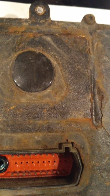

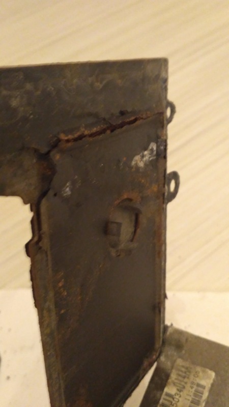

О, так у вас еще хороший блок былЗаменил на днях TCM. Делается всё очень легко и быстро. Старые мозги были со сквозной ржавчиной, внутри была грязь и следы воды.

ДД! Отпишусь по решению проблемы. ТСМ оказался не причем, корпус без повреждений, стоит блок ремануфактуренный в штатах с наклейкой Мопар об этом (ставили его в конце 2007 г, есть документы). Видимо, когда в 07 году искали проблему по блоку, то копали проводку и при прозвонке прокололи изоляцию, ничем не заизолировав ее, за 10 лет соль сделала свое дело и питающий провод осыпался медным купоросом, хотя визуально все было надежно. До кучи нашли еще два таких прокола, перепаяли, загерметизировали. АКПП вышла из аварийного режима, спидометр заработал.:yahoo:ДД! На прошлой неделе встала акпп в аварийный режим. С вечера ездил, все нормально, утром завел-погрел, включаю д - толчок, ну думаю не прогрелась, еду, останавливаюсь уже прогретым, включаю R - толчок! Еду,, затем удары в трансмиссии, встаю на P, вижу колебания стрелки спидометра. Одновременно, в блоке реле, релюха EATX совершает конвульсивные действия, вытаскиваю на заглушенном двс, завожу и еду только на 2-й, т.е аварийка. Считываю ошибки - Р0700. Скинул. Завел, покатал. Проверил ошибки - Р0500, Р1698. Езжу, АКПП в аварийном режиме, проводку и разъемы на предмет повреждения осмотрели, визуально все норм. провода со скрутками прозвонили. Блок ТСМ менялся на авто в конце 2007 года, сейчас на вид он целый.
Заменили датчик скорости, таже песня, спидометр не работает, акпп в аварийном режиме. Периодически, стрелка спидометра подергивалась от 0 до 7 км/ч, тогда двс троил и, да стрелка топлива живет своей жизнью с тех пор.
П.С. Диагностика круче ЕЛМ 327 соединиться с блоком ТСМ не смогла!

Есть пару блоков в наличии в отличном состоянии... пишите на почту, вайберы-вотсаппы и тд - все обсудим.Доброго утра всем!!! В Москве (восток, хотя не важно ) ОЧЕНЬ нужен блок Управления ТСМ P/N P 05034014 (машина 2002 год выпуска, 2,4 л, бензин) . Наш Блок вчера сняли с Кузи ( после того как машина заглохла) даже в более плачавном состоянии, чем на фото выше..
