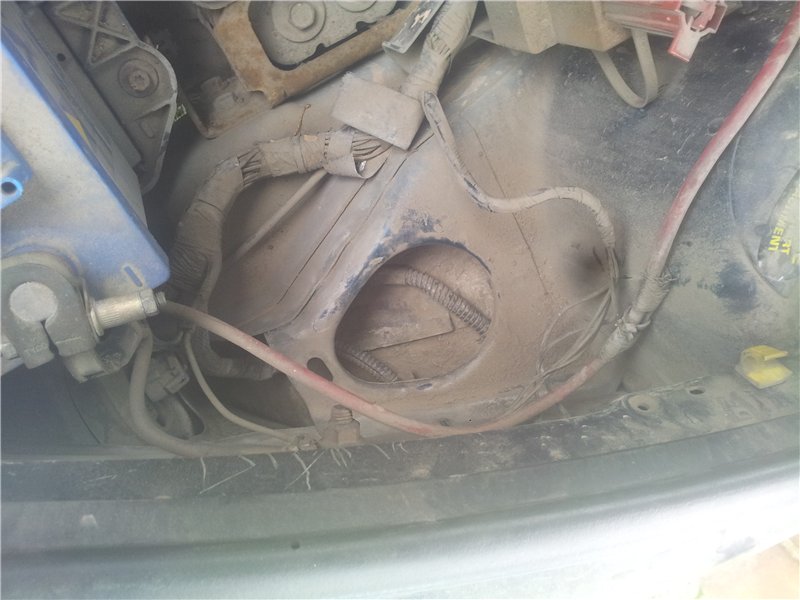

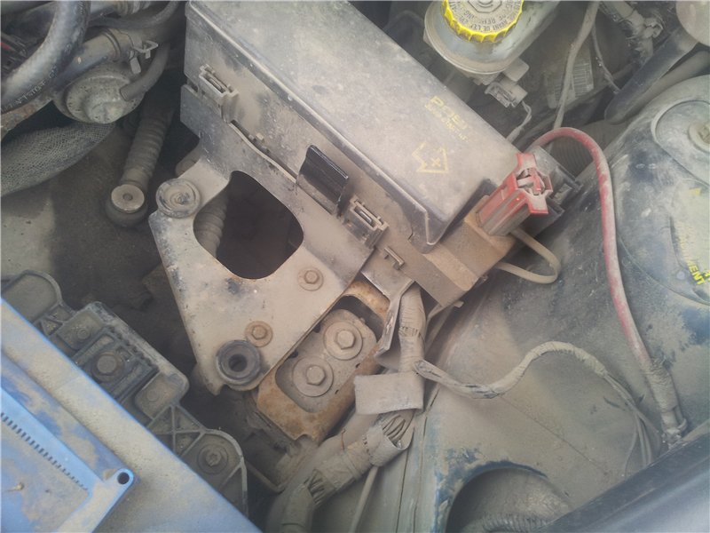

Думаю, значит надо посмотреть подключены ли противотуманки вообще или нет. Заглянул за бампер в щель перед колесом, вижу что не подключены. Куда их могли убрать фиг знает. Подскажите, какой стандартный маршрут проводов до противотуманок?

Ребят подскажите, откуда идут провода к противотуманкам передним??? проводов в бампере снизу не обнаружено.... боюсь их обрезали... но надеюсь просто спрятали...
По левой стороне из под блока предохранителей вдоль крыла под акб и вниз

входят птф в эту магистраль, идущую в блок предохранителей.
а выходят вот отсюда. вот эти 2 гофры в дырке и есть провода птф.
Corvette
Причем в блок не заходят, а идут через переднюю панель на разъем с106 и далее на подрулевой. Есть шанс, что болтаются между радиатором и акб
