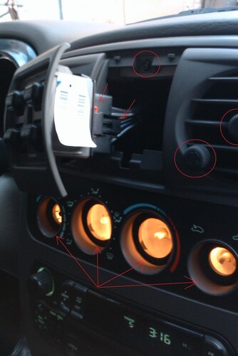

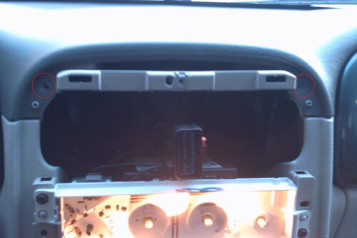

Шаг 1 Вынимаем блок стеклоподъёмников, ( отсоединяем штекер, передвинув замок, и нажав на замок защёлки) отмечено стрелками.
Вынимаем переключатели кандея ( тянем на себя), откручиваем болт центральной консоли
снимаем переключатели подачи и направления воздуха( тянем на себя)

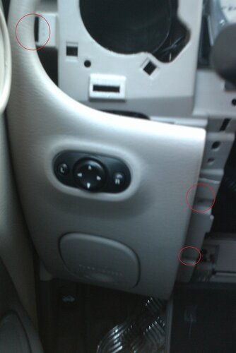

Шаг 2 откручиваем болты держащие переднюю кансоль

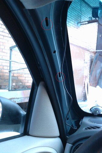

Шаг 3 снимаем накладки стоек (тянем на себя )

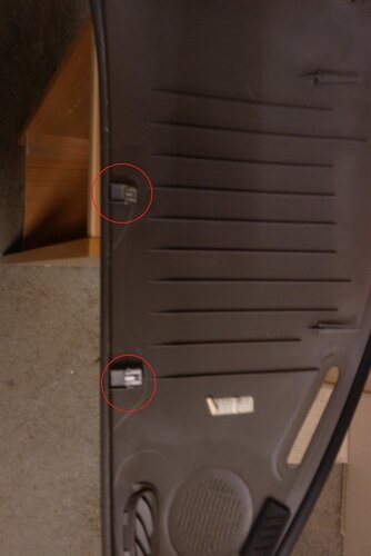

Шаг 4 Откручиваем боковую панель ( на ней так же есть защёлка ) окуратно тянем
Шаг 5 снимаем верхнюю кансоль ( тянем строго на себя)
Обведены защёлки крепления в сломаном виде, ( панель снималась именно по этой причине, т.к они небыли защёлкнуты и создовали щель между прибтроми и панелью

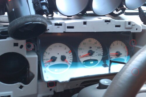

Шаг 6 Снимаем очки приборов которые крепятся на защёлках и направляющих( опускаем руль до упора, снятие очков приборов затрудняет резинка )

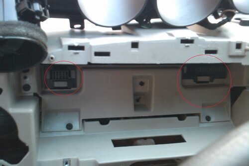

шаг 7 Откручиваем болты , тянем прибоы на себя (
Собирается всё в обратном порядке с такойже лёгкостью как и разбиралось

А ты все это со включеным зажиганием делал? И подключеным аккумулятором? Так разъемы и разъединял? :shok:
Troffim
Нет, с лампочками у меня всё ок, разбирал по причине щели над приборной панелью, видимо при установки сигнализации неправильно закрыли панель сломав защёлки, которые её и создавали, заодно снял стекло на пиборах решил протереть " пальчики" , не удалось ...
Troffim
Конечно нет, включал проверить что приборы после разборки впоряде

Ahtoxa
дядька а что за провод идёт под стойкой водительской?))
Ahtoxa
хотя понял... сигналка шерхан. вот от антенны провод и идёт...
Troffim
У меня тоже пустующий разьём с лева ( возможно для люка) и с павой стороны подключены провода которые уходят под обшивку потолка
