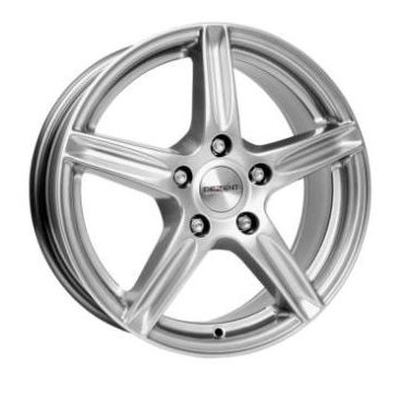

Хочу поставить вот такие дицки 6.5 5x100.0 38.00 57.10 R16
и вроде цена не дорого всего по 2600:)
как считаите не будут они слишком узкие???
