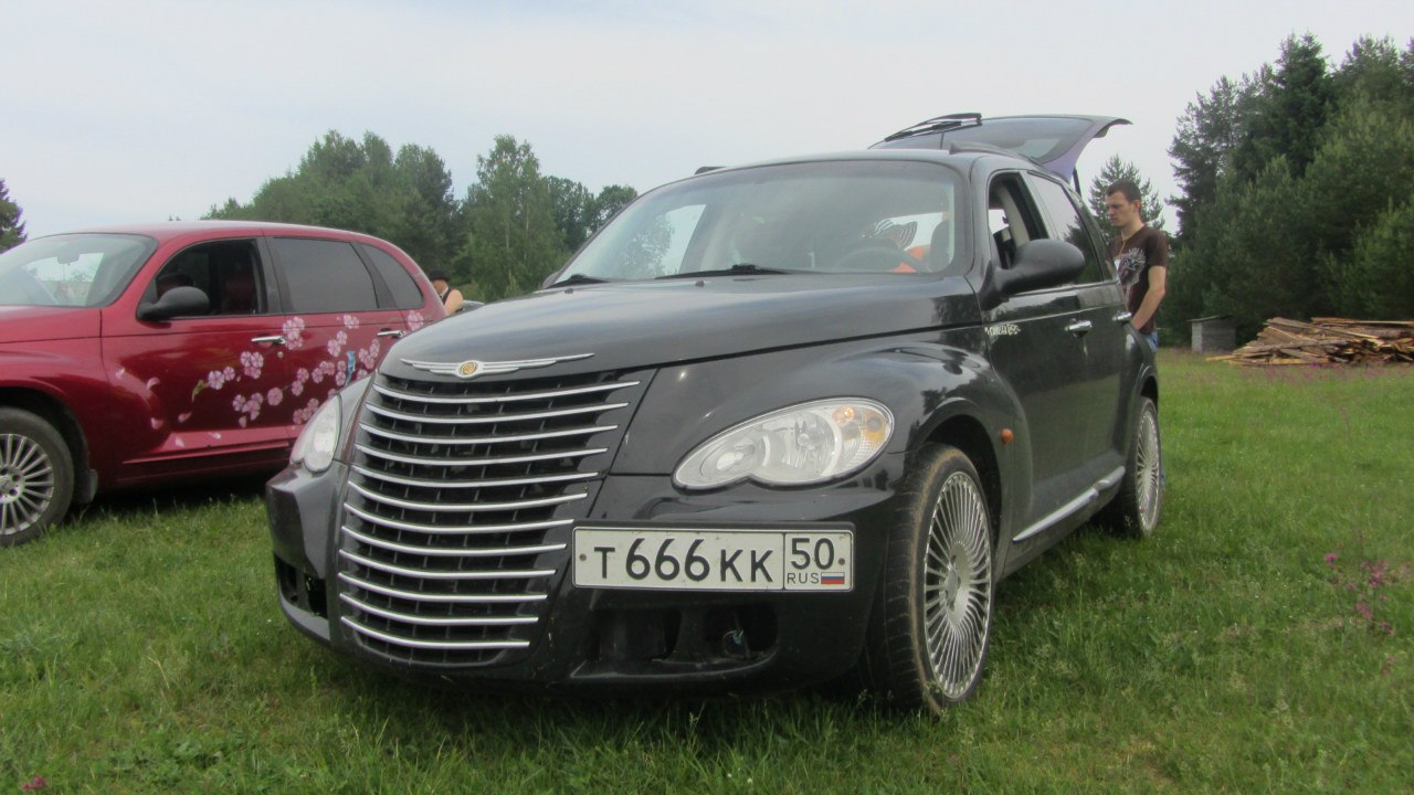

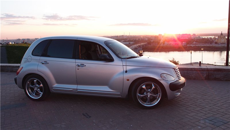

При ширине дисков 8 дюймов и стандартном вылете без проставок размер 255х35 r18 будет задевать за стойку.У меня 255х35 r18 стоят уже три года, но пришлось внести изменения. выточил проставки, шпильки на заводе изготовили более длинные. Данные изменения были необходимы что-бы колеса при повороте не цепляли внутреннею часть передней арки.
ухххххх 40 профиль - до сих пор мурашки по коже от неудобства)))))235/40/18 встают легко,до чашки остается примерно 1 см
так ведь я тоже ))))) но не практично ужассс)))))Относительно ширины нормально,кто за чем стремится,я за красоту )))
