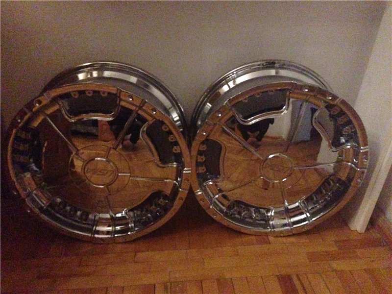

Dzhedy
Люди на 18 дисках отзовитесь. Какие у вас параметры. Мои диски r18x7,5jj et40 какой шанс что влезут? Никак не могу собраться их примерить. Да и диски без резины. Нет смысла мерять скорее всего
N

Dzhedy
По колесным дискам:
Bolt pattern: 5X100
Core diameter: 57.1
Offset: +39 (так на стоковых колесах от GT, значение этого параметра должно быть не менее +35, а подойдет или нет - надо пробовать).
Но без резины просто накидывать скорее нет смысла?
Dzhedy
Если не секрет кто катается на 18 литье сколько примерно весит диск? Мои уж больно тяжёлые, вес около 15 кг без резины
