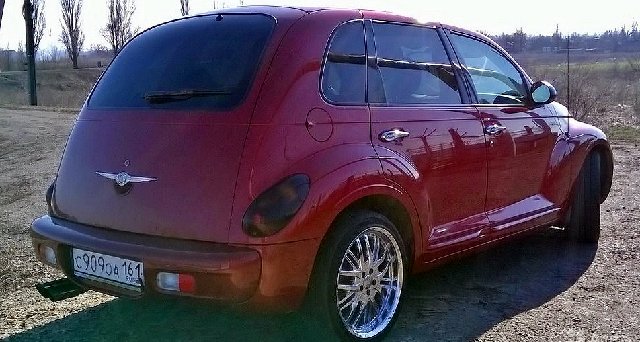

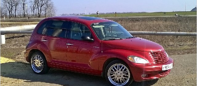

Если кому интересно, стоят 235/40/18 полет нормальный !!! Чего только стоят взгляды прохожих и водителей на такое авто + прикольные тапки, просто не передать словами ))) В общем смотрите сами.
