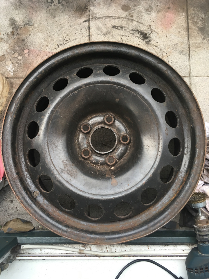

Тоже присматриваю на зиму штамповку, но 16` диаметра. По параметрам подходят только три модели каких-то фирм Trebl, Sant и Eurodisk. Кто-нибудь с ними сталкивался? Можно ставить или ваще отстой из пластилина?
Dzhedy
Бери ваговские оригиналы и все. у меня 16 штампы от golf 4
