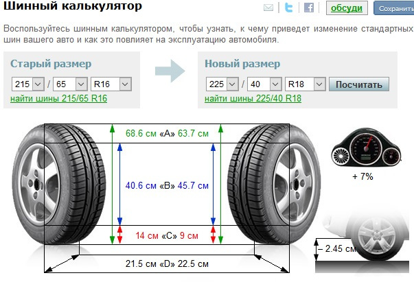

Dzhedy
сейчас у меня 225 на 40, просто знакомый продаёт свою yokohama c BMW а она на 240/40 . Зад то точно встанет а вот перед под вопросом
