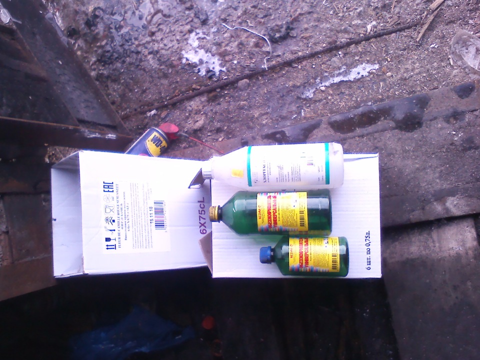

Я лично вытаскивал из посадочного места в блоке предохранителей,осматривал ножки- контакты:чистка не требовалась нигде, смазывал чуть чуть медной спецсмазкой для НЕПОДВИЖНЫХ контактов.Релюхи не вскрывал,только смазывал ножки.Фото банки со смазкой сделаю.Если не найдёте такую смазку ,можно неподвижные контакты разъёмов,,реле,предохранителей смазывать графитовой смазкой либо литолом.Собственно одна из задач ревизии:чтобы в дальнейшем неподвижные контакты не окислялись.
Подвижные контакты релюх просто не трогал при проведении ревизии руководствуясь принципом "НЕ МЕШАЙ МАШИНЕ РАБОТАТЬ".
Подвижные контакты реле (если уж Вам придётся) можно за неимением спирта чистить тонким срезом простого ластика для карандашей,зажатым в пинцет.Можно применить "Обезжириватель универсальный" за неимением медицинского спирта.Тоже сделаю фото.
