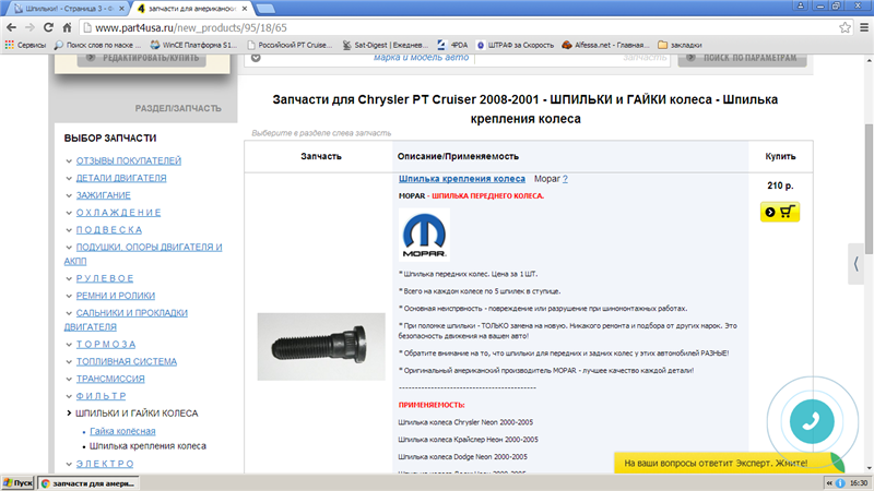

Шпилек вживую не нашел, заказал, будут к концу недели. Ладно. Высверлю. Теперь вопрос к уважаемым форумчанам- сложности есть при установке новых? Что надо сниматьи потом обратно поставить. чтоб запчастей не осталось лишних?:D Мотор 2.4, 2001 г, заднее правое колесо, дисковый тормоз. Заранее спасибо:drinks:
