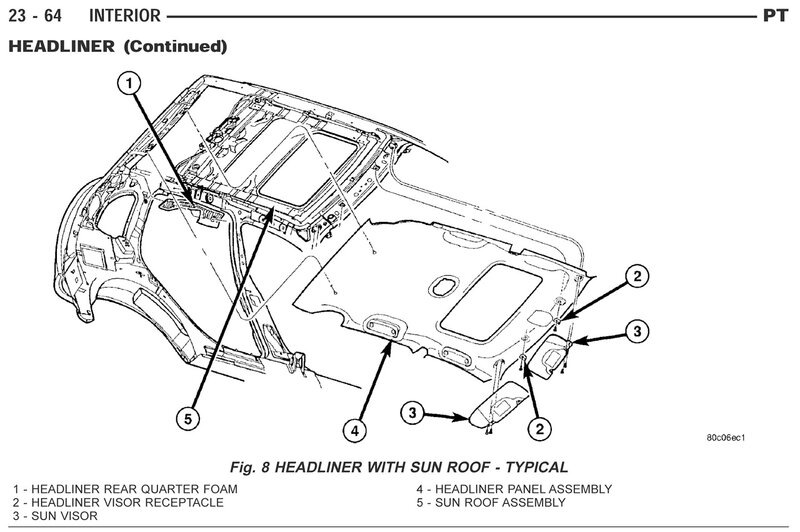

А обшивка к крыше разве не приклеена?Если кто знает, как она снимается, расскажите?Фотографии ускорили бы процесс понимания. :)
Masssa
Обшивка нигде не приклеена, у меня с люком. Снимал год назад. Самое главное не сломать обшывку, оченъ хрупкая!!!
